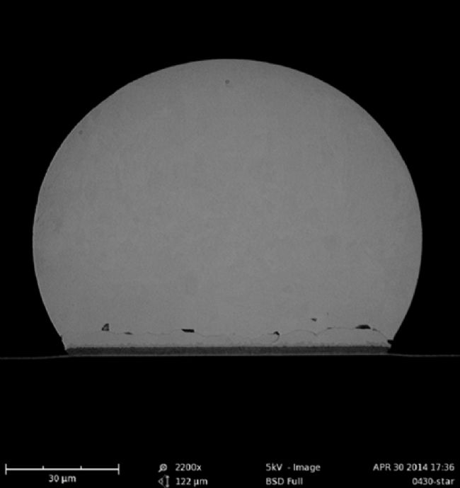

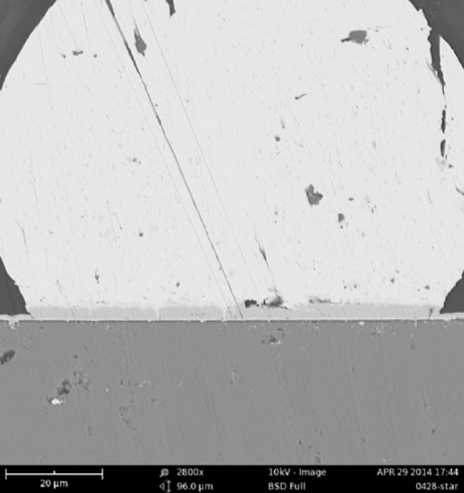

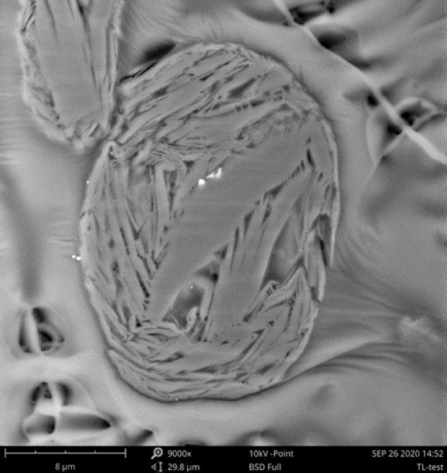

01 锡球焊接分析
未使用离子研磨仪制样(飞纳台式电镜拍摄)
使用离子研磨仪制样(飞纳台式电镜拍摄)
说明:如果不使用离子研磨仪,就无法用扫描电镜观察到锡球焊接处的缺陷

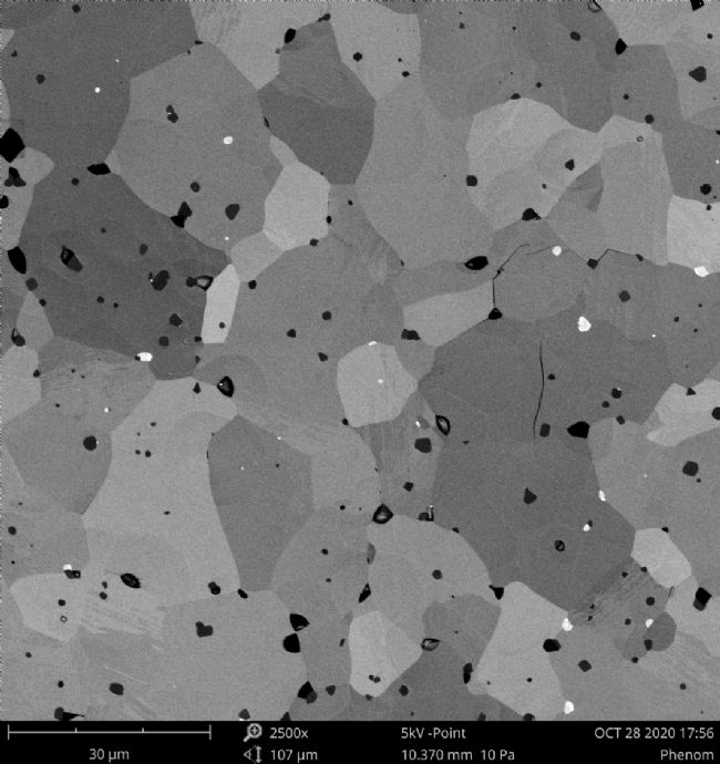

02 陶瓷
使用离子研磨仪制样(飞纳台式电镜拍摄)
说明:如果不使用离子研磨仪,就无法用扫描电镜观察到陶瓷晶粒和富集相的正确位置

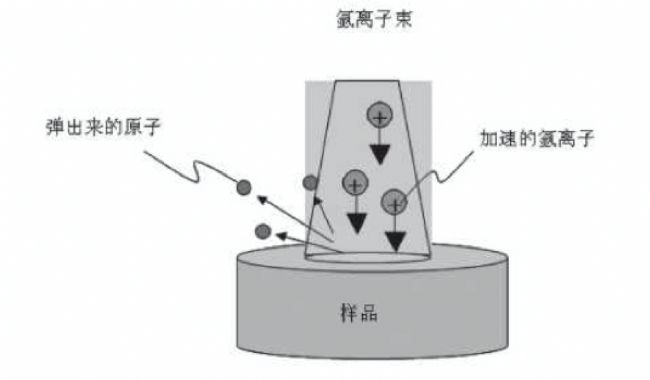

离子研磨实现的过程中,首先通过一个高压电极来对氩气进行电离,从而形成氩离子;继而再通过一个高压电场来对氩离子实施加速,经过带有偏转电场的离子枪头,使其形成离子束对需要研磨的样品进行轰击,将样品表面物质以原子的形态清除出去,以使得样品达到无应力研磨的效果。如图 1 所示。在整个过程中会调整一些参数,例如离子能量,离子束入射角,以优化样品制备时间和表面质量。
离子研磨原理

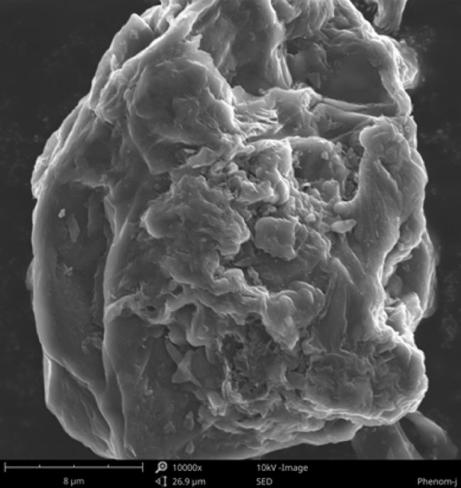

案例研究一:锂电池负极材料内部结构
为了研究不同循环次数与充电速率下锂电池负极石墨颗粒内裂纹的形成,需要对颗粒截面微观结构进行研究。锂电池材质较软,机械抛光或切割会破坏颗粒,因此需要离子研磨进行样品制备以准确分析材料的微观结构。
锂电池负极石墨颗粒——未使用离子研磨仪制样(飞纳台式扫描电镜拍摄)

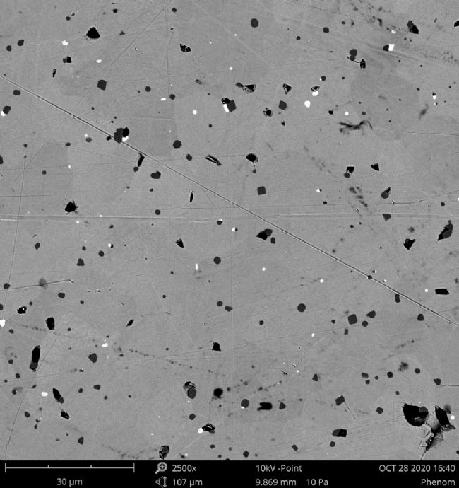

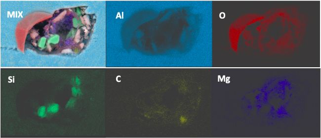

案例研究二:铝合金夹杂物
离子研磨仪处理铝合金表面后,使用飞纳台式扫描电镜能谱一体机,即刻就能分析铝合金材料表面的形貌和成分。夹杂是铸造铝合金中普遍存在的问题,夹杂物的检测对于铸件的质量控制非常重要。
