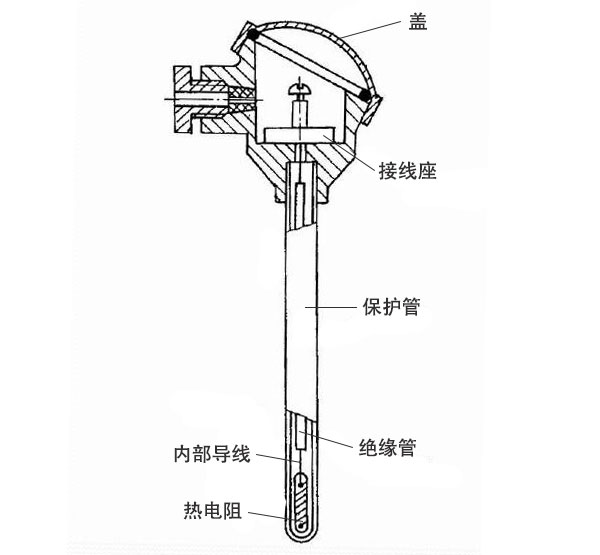

温度的监测对于生物反应的控制至关重要。常见的温度检测方法包括水银玻璃温度计、热电偶、热敏电阻和热电阻温度计等。通常会采用热电阻来检测系统中的温度。热电阻利用金属导体或半导体的电阻随温度的变化而变化的原理,通过测量电阻值的变化来确定温度。目前普遍使用的热电阻是铂电阻和铜电阻,其中铂电阻精度高、稳定性好且性能可靠;铜电阻超过100 ℃时易被氧化。

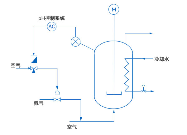

从化学角度来看,作为生物反应器关键参数之一,pH的变化会直接影响到生物过程的进行。pH检测方法主要包括化学分析法、试纸法和电极电位法, 而为保证精准测定,通常采用电极电位法。
基于电极法原理而构成的测量装置就是实验室和工业上所使用的pH计,它是由发送器(电极)与测量仪器(电位差或高阻转换器等)所组成。发送器所测得的信号就是指示电极、参比电极和被测溶液形成的原电池的电动势,通过测量即可计算出被测溶液的pH。
