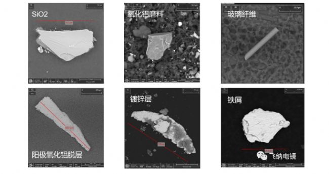

允许工程师看见微米尺寸的颗粒并确定其化学成分,从而判断出污染源,
为客户的研发以及生产提供快速、准确和可靠的定量数据支持。

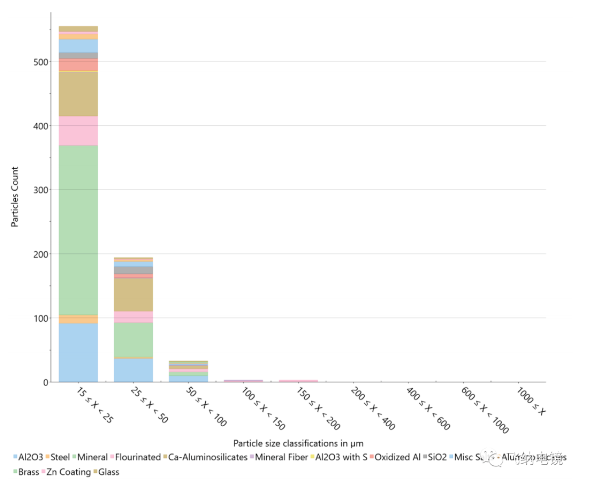

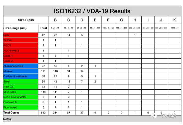

飞纳电镜ParticleX-TC 全自动汽车清洁度分析系统检测出的污染物
飞纳电镜 ParticleX-TC 全自动汽车清洁度分析系统检测结果
