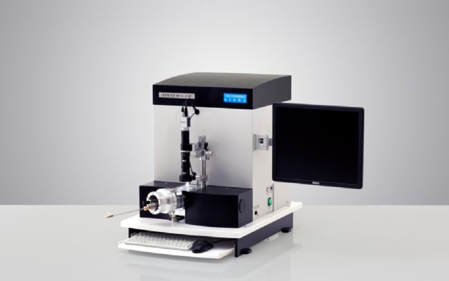

Gentle Mill 采用低能氩离子枪(离子能量:100 - 2000 eV,连续可调),内置工业级计算机,简单便捷的图形界面和图像分析模块,高度自动化的操作机制,最大限度地减少人工干预。Gentle Mill 对在各种 FIB 制备的样品进行低能量氩离子研磨显着降低了损伤层的厚度。

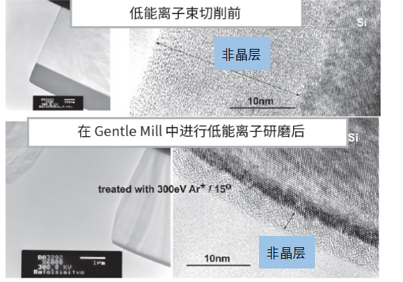

使用离子精修仪在 300V, 15° 条件下处理 5 min 后,可以明显地看到非晶层的减少。

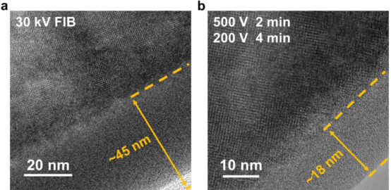

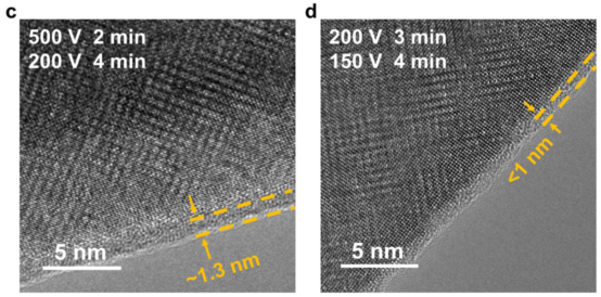

去除 FIB 导致的表面非晶层的完整过程:(a) 是通过 30 kV FIB 处理样品的 HRTEM 图像。(b-d) 是连续低能氩离子处理后的 HRTEM 结果。
FIB 薄片,低能离子枪能有效消除所有非晶层和损坏层。

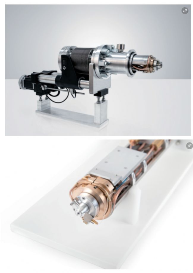

低能量氩离子枪(LEG),直径和长度均为 50 mm,能量范围为:100  eV - 2000 eV。
低能量氩离子枪(LEG) 可集成到 FIB 设备,带波纹管的传输系统可通过连接管安装到设备上。通线性传输系统提供的离子源流动性,从而实现氩离子的精修处理。
