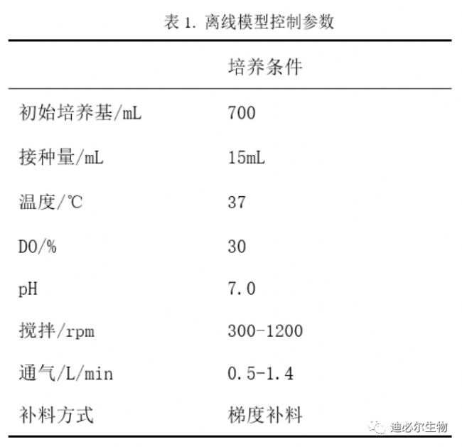

在1.5L的CloudReady™云平台平行生物反应器中进行大肠杆菌的发酵培养,培养条件如表1所示。在整个培养周期中,每隔2h进行离线取样测量OD、碳源浓度(甘油)。同时,使用ReactRaman™ 原位拉曼光谱仪的探头收集离线样品的光谱,并上传测量结果至配套的iC Raman分析软件。软件将各时间点的光谱与测量值一一对应,并建立预测模型。将探头插入反应器中,作为在线PAT工具实时跟踪OD和甘油浓度。

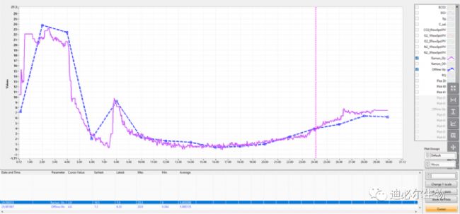

甘油作为大肠杆菌碳源,其浓度会直接影响细胞的生长速率和代谢过程。由于渗透压应激和代谢应激的存在,过高的甘油浓度可能会对大肠杆菌产生抑制作用。因此,测量甘油浓度并确保其处于适宜的低水平范围对于维持细胞生长和代谢活性是必要的。实验结果显示甘油的离线数据与原位拉曼光谱仪的在线值之间的一致性(RMSE = 0.741g/L)。下图表明,原位拉曼光谱仪作为在线PAT工具准确地反映了生物反应器内的微生物培养条件。
图3 使用原位拉曼光谱仪获得的甘油浓度与离线测量对比图

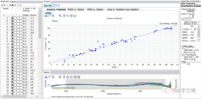

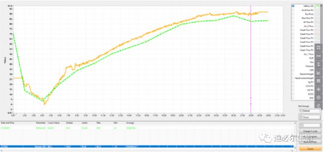

OD(光密度)测量是估计培养物中细胞浓度的一种快速且简便的方法。OD值与培养物中的细胞数量呈正相关,通过定期测量OD值,可以绘制出大肠杆菌的生长曲线。实验结果显示OD的离线数据与原位拉曼光谱仪的在线PAT值之间的一致性(RMSE = 4.926)
图4 使用原位拉曼光谱仪获得的OD与离线测量对比图

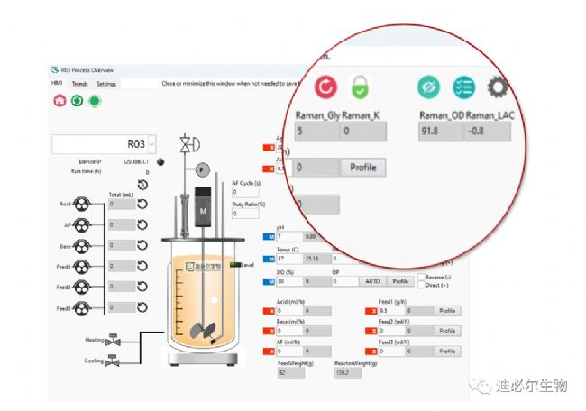

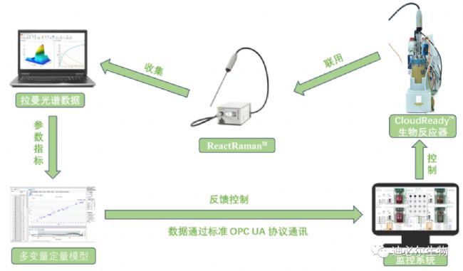

如图5所示,拉曼光谱技术能够实现对多个关键技术指标的在线监控。这一过程涉及将拉曼光谱数据实时传输至生物反应器,并与DCS等控制系统相结合。通过这种方式,可以利用控制系统的补料流加等模块,对特定参数进行在线反馈控制。如图5、图6所示,D²MS上位机软件与拉曼光谱仪支持使用OPC UA 协议将数据实时发送至控制系统。
图5 基于D²MS系统的整合拉曼技术的自动反馈控制
图6 D²MS实时获取原位拉曼光谱仪参数

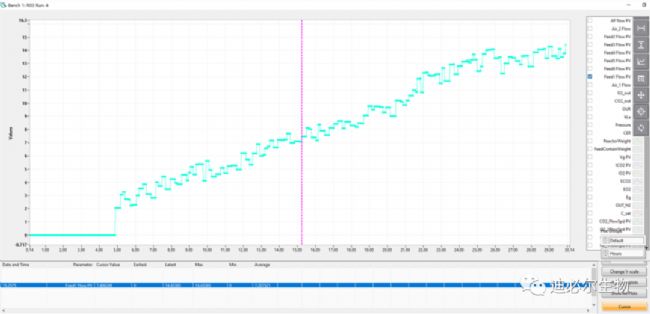

在本次反馈控制策略中,使用原位拉曼光谱仪测量,CloudReady™每5分钟获取一次OD平均值。然后,将当前时间段内的平均OD值和前一个时间段的平均OD值代入上述公式连续计算每个5分钟时间段的比生长速率。这些比生长速率随后被划分为低(0.00167至0.005)、中(0.005至0.01)和高(0.01至0.01667)三个不同区间,并据此进行分段反馈补料。不同区间的补料速率会根据各自的补料步长和峰值限制进行调整。此外,实时监控甘油浓度,并将其与预设的阈值(1g/L)进行比较,以此协同控制补料速率。补料速率的调整如图7
图7  使用原位拉曼光谱仪反馈补料的过程趋势图
