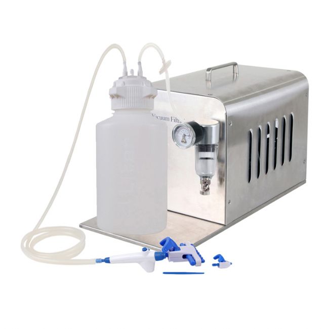

配置PP聚丙烯材质 废液瓶-可以耐受次氯酸钠消毒水浸泡
大部分客户在日常使用时,并不会在每次吸液结束后,立即清理废液瓶并消毒灭菌。比较常见的做法是隔一段时间,清理一次。如果采用这种使用习惯,就需要在废液瓶内吸入适量稀释过的次氯酸钠消毒液,以防止霉变或者长菌。所以还需要考虑到如果加消毒液防止长菌,那么废液瓶的材质能否耐受。比较常见的PC聚碳酸酯废液瓶,如BV225型号就使用该材质制作废液瓶,其特点在于透明度好、容易观测液位,同时材质硬度高,耐摔、耐压,即使搭配强吸力的主机也不会被吸瘪。但是PC聚碳酸酯材质无法耐受含氯消毒液。而VS204P4A型号,而在设计时,考虑到用户浸泡消毒液的使用需求,则使用了PP聚丙烯材质制作废液瓶,包括瓶身、瓶盖、浮球逆止阀都是这种材质。PP聚丙烯材质具有出色的化学耐受性,可以长时间耐受消毒液的浸泡。具体选择时,还是建议用户根据灭菌方式,如果需要抽吸次氯酸钠稀释液浸泡防止长菌的,应当选用PP聚丙烯材质的废液瓶机型,没有此类需求的则可以用PC聚碳酸酯材料,较好的透明度可以让使用更方便。

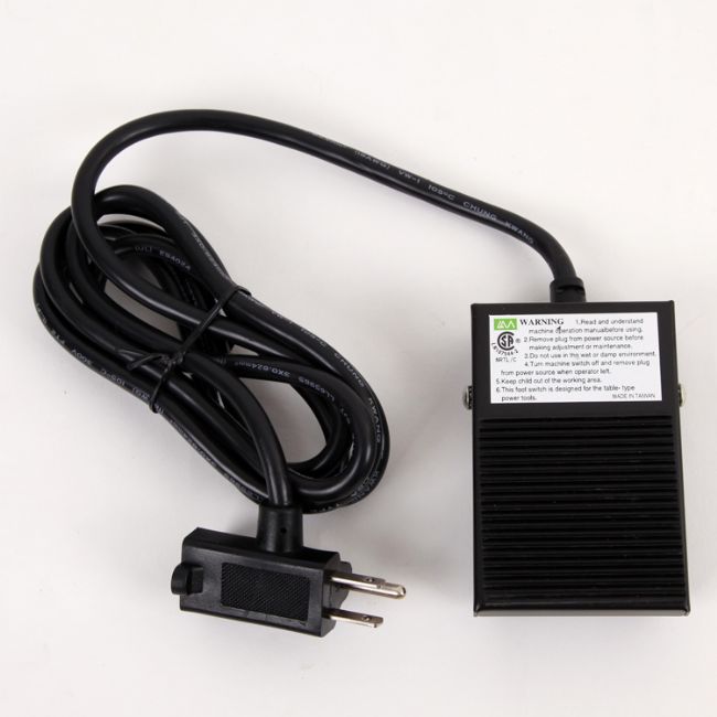

脚踏开关可以通过脚踩直接控制吸停
在洁净室使用细胞吸引器产品的用户,由于都是需要带手套操作,如果将废液抽吸系统放置在超净台和生物安全下方的地面上,将吸液管和吸头延伸到操作区进行吸液,再使用戴手套的手去控制仪器表面的电源开关来控制吸停,既不方便也可能产生污染。这时候就需要其他外控操作件来帮助实验人员控制机器吸停,目前主要的外控操作件主要有两种:连接吸头的手持操作器和通过脚踩控制的脚踏板开关。一般客户可以根据使用喜好自行选择,当然也可以选择全配,如BV240A型号同时带有面板开关、手持操作器和脚踏开关三种控制方式。在具体使用时,用户可以先通过脚踏板启动设备,然后在频繁操作吸液时可以不必关机,用手持操作器控制液体吸停。等需要暂停较长时间时,再使用脚踏板开闭电源。控制方式越多,在实际操作中会有更多的选择余地,便利性也相应得到提高。

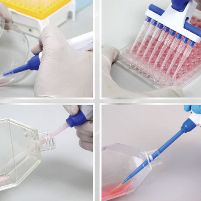

不同容器需要使用不同头来吸液
 ●吸头套件的组合和配置:抽吸培养皿、培养瓶或者是多孔培养板时,应当使用不同的吸头适配器,吸头适配器的前端可以匹配不同容量的一次性枪头。我们一般建议使用带一键退枪头功能的单道短吸头适配器(BS-K-1EJ)抽吸培养皿、使用可以搭配1000微升枪头的长吸头适配器(BS-K-1)抽吸培养瓶、使用可以搭配200微升枪头的8道吸头适配器(BS-K-8EJ)抽吸96孔培养板内的上清液。吸头适配器选择不合适,太长太短操作就不方便,如果使用单道吸头适配器抽吸多孔板则会验证影响工作效率。
