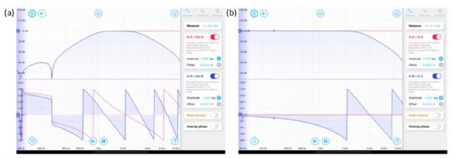

在许多设计中,电子滤波器是通过将多个滤波器组合成多级滤波器制成的。In÷In1模式允许用户连续探测DUT输入端的驱动信号,并将其用作相对幅度计算的参考。因此,后续DUT的频率响应可以与系统的整体频率响应隔离开来,而无需改变驱动点。在本例中,使用两台多仪器模式(MiM)的数字滤波盒仪器创建了一个两级滤波器。在每个滤波器级之后部署FRA来探测频率响应,如图1所示。
图 1:创建两级滤波器并由 FRA 以 MiM 为单位进行测量
如图2(a)所示,通过在In÷Out模式下配置FRA,测量了第1级(红色)和整体传递函数(蓝色)。通过切换到In÷In1模式来检索第二级的隔离频率响应(蓝色),如图2(b)所示。
图 2:具有 (a) 输入÷输出 (dB) 和 (b) 输入÷输入 1 (dB) 模式的两级滤波器测量的频率响应

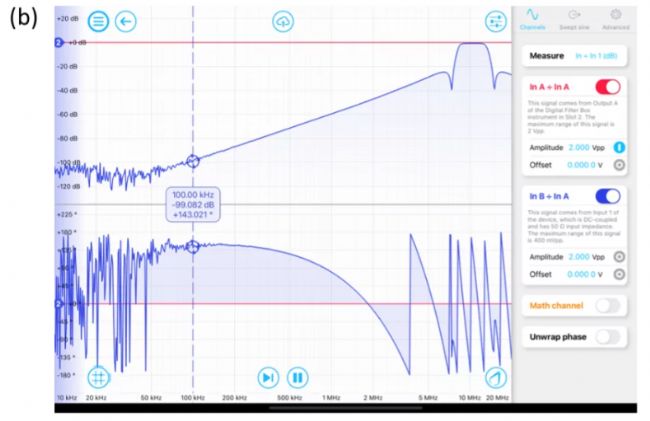

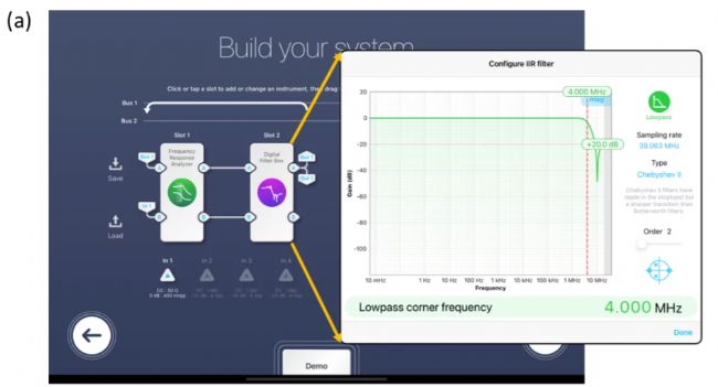

在本例中,FRA的扫频正弦波首先由另一个仪器插槽中的数字滤波器整形,而不是使用恒定输出功率,允许DUT的阻带具有更高的输出功率,而在DUT的通带中具有较低的输出功率,如图4(a)所示。然后,整形输出作为参考发送回FRA的输入A,并发送到输出1以驱动DUT。启用In÷In1模式后,测量频率响应的动态范围显著改善,如图4(b)所示。
图 4:带通滤波器与成形扫频正弦波的频率响应。(a) MiM配置和过滤器设置;(b) 测得的高动态范围频率响应
