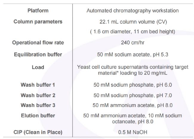

使用AlbuPure®在自动色谱工作站上纯化Albumedix酵母表达系统生产的不同白蛋白融合蛋白IL-1ra和anti-HIV gp41,在上样前都经过预处理。
未结合蛋白和结合不紧密的蛋白通过平衡缓冲液去除。结合的非靶标蛋白随后使用一系列增加pH的缓冲液洗脱。白蛋白融合蛋白使用含有辛酸钠的缓冲液选择性地洗脱。
表1:使用AlbuPure®从CCS中捕获纯化IL-1ra和anti-HIV gp41白蛋白融合蛋白并去除宿主细胞蛋白(HCP)的色谱条件。

用稀乙酸调节得到pH为5.3的样品,电导率为~ 3mS /cm。

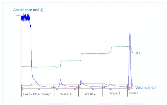

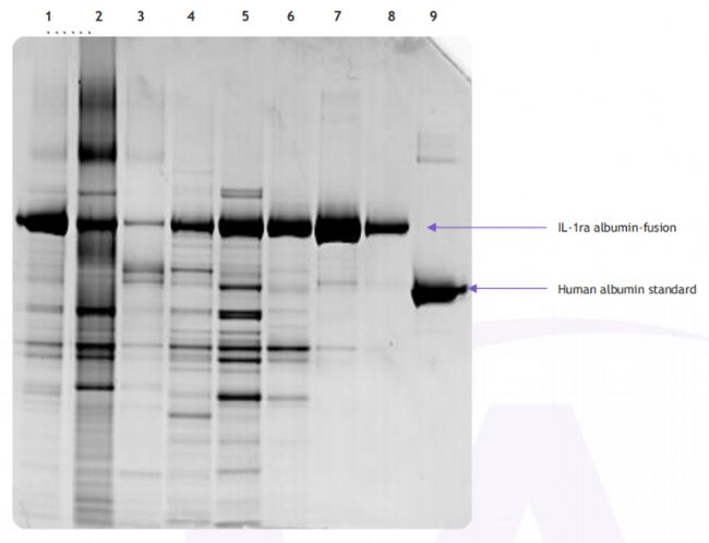

IL-1ra 白蛋白融合蛋白 (~85 kDa) 被 AlbuPure® 吸附剂捕获,非靶标蛋白在色谱柱中流穿。使用一系列pH值增加的缓冲液洗涤去除宿主细胞蛋白,之后使用含有辛酸钠的缓冲液选择性地从柱中洗脱白蛋白融合蛋白(图1)。通过SDS-PAGE分析工艺馏分(图2)。
图1:利用AlbuPure®从CCS中捕获和纯化IL-1ra白蛋白融合蛋白、去除HCP的色谱图。
图 2: 使用 AlbuPure® 纯化的 CCS 中 IL-1ra 白蛋白融合蛋白层析组分的SDS-PAGE. Lane 1: Load (diluted); Lane 2: FT (neat); Lane 3: post load wash (neat); Lane 4: wash 1 (neat); Lane 5: wash 2 (neat); Lane 6: wash 3 (neat); Lane 7: elution (diluted); Lane 8: elution (10 fold dilution of lane 7); Lane 9: human albumin standard (1 µg).
SDS-PAGE 分析(图 2)表明目标蛋白较高的结合能力,非目标蛋白在流穿液和洗涤液中(lanes 2 and 3)。增加 pH 值的洗涤步骤(lanes 4 to 6)突出表明非目标蛋白大量被清除(只有少量目标蛋白流失)。洗脱部分显示出较高的IL-1ra 白蛋白融合蛋白的纯度和回收率(lanes 7 and 8)。

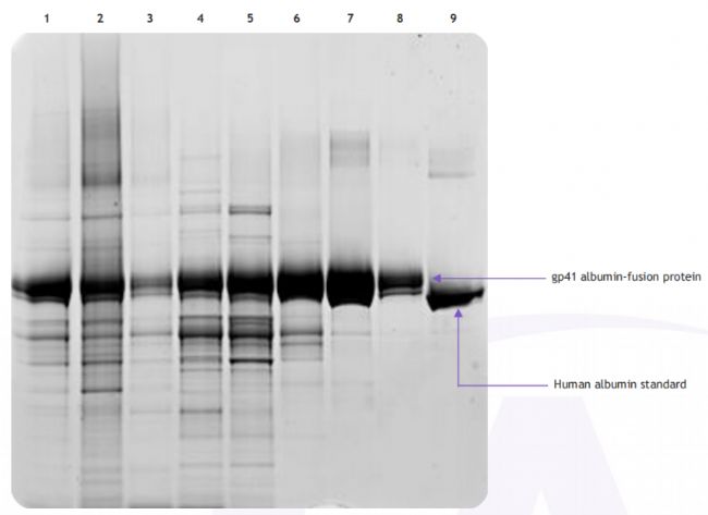

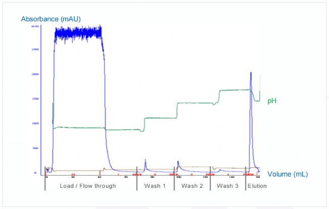

使用 AlbuPure® 捕获并纯化anti-HIV gp41白蛋白融合蛋白(~72 kDa),非靶标蛋白在色谱柱中流穿。使用一系列pH值增加的缓冲液洗涤去除宿主细胞蛋白(HCP)。gp41白蛋白融合蛋白选择性用辛酸钠从柱中洗脱(图3);过程馏分通过SDS-PAGE进行分析(图 4)。
图3:使用AlbuPure®从CCS中捕获和纯化anti-HIV gp41白蛋白融合蛋白的色谱图
SDS-PAGE分析(图4)表明目标蛋白较高的结合能力,非目标蛋白在流穿液和洗涤液中(lanes 2 and 3)。增加 pH 值的洗涤步骤(lanes 4 to 6)突出表明非目标蛋白大量被清除(只有少量目标蛋白流失)。洗脱部分显示出较高的anti-HIVgp41白蛋白融合蛋白的纯度和回收率(lanes 7 and 8)。
图 4: 使用 AlbuPure® 纯化的 CCS 中anti-HIVgp41白蛋白融合蛋白层析组分的 SDS-PAGE。 Lane: 1. Load (diluted); Lane 2: FT (neat); Lane 3: post load wash (neat); Lane 4: wash 1 (neat); Lane 5: wash 2 (neat); Lane 6: wash 3 (neat); Lane 7: elution (diluted); Lane 8: elution (10 fold dilution of lane 7); Lane 9: human albumin standard (1 µg)
