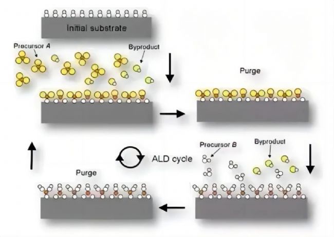

原子层沉积ALD 技术的反应原理示意图
如图所示,原子层沉积过程由A、B两个半反应分四个基元步骤进行:1)前驱体A脉冲吸附反应;2)惰气吹扫多余的反应物及副产物;3)前驱体B脉冲吸附反应;4)惰气吹扫多余的反应物及副产物,然后依次循环从而实现薄膜在衬底表面逐层生长。

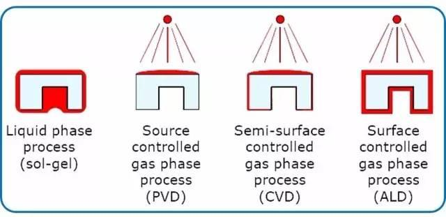

通过溶胶-凝胶、PVD、CVD 和 ALD 方法在复杂表面上沉积薄膜的示意图

  1. 反应具有自限制性,因此每个周期理论上最多只有一层目标涂层形成。
  2. ALD反应具有较好的绕镀性,可以实现其他方法无法达到的保形,均匀的涂层。
  3. 厚度可控,通过控制反应的周期,从而实现原子层级的厚度控制。

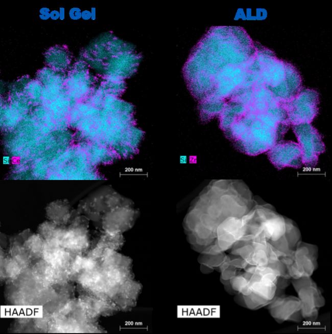

粉末原子层沉积PALD技术制备的薄膜更均匀(左:溶胶凝胶法;右:ALD)

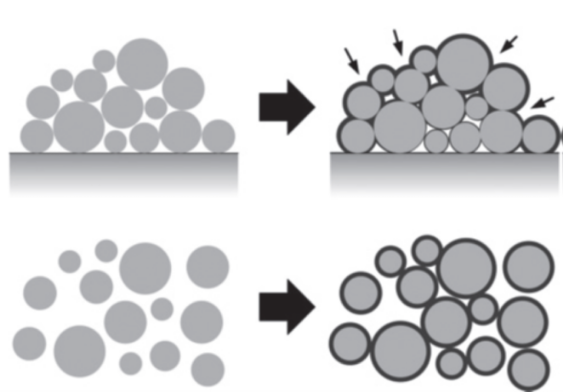

2.粉末易团聚,传统方法很难实现均匀的涂层包覆
粉末材料颗粒间的范德华力和颗粒表面水分引起的液桥力均会造成严重的团聚,影响粉末分散性,对包覆造成不良影响。此外前驱体的注入方向如不能穿过粉末床层,则前驱体与粉末无法充分接触,反应不充分。因此所有的粉末表面改性方法都需要考虑如何使粉末分散并与反应物充分接触。粉末 原子层沉积ALD 设备会采用诸如:流化,旋转,振动等手段辅助粉末在 ALD 反应的过程中持续保持分散状态。
不进行粉末分散很难得到均匀的粉末表面涂层
