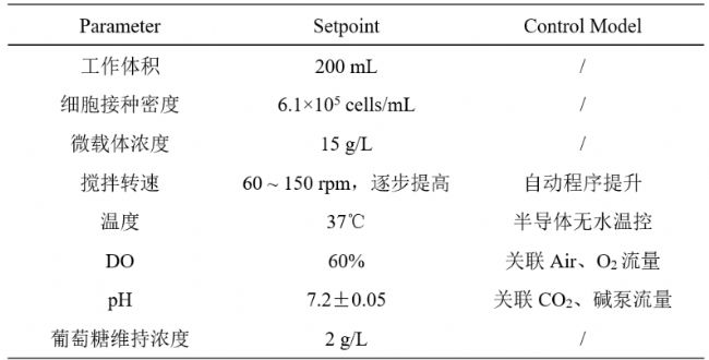

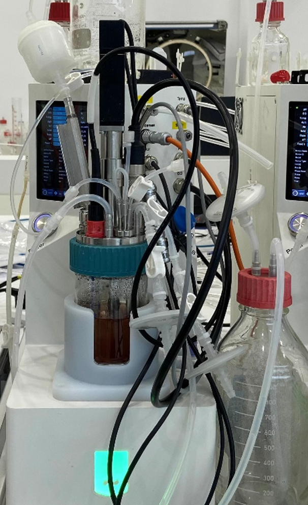

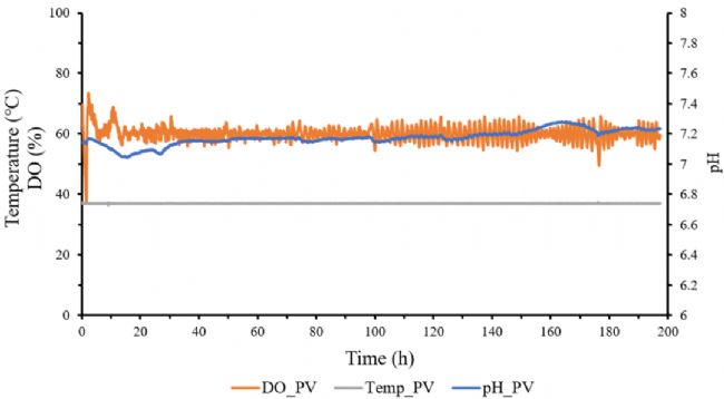

使用T&J CloudReady™(500 mL)云平台平行生物反应器(图2)进行Vero细胞的培养。桨叶为双斜叶桨,搅拌方向为下压式。灌流装置安装于生物反应器内部,通过管路与外部进、出液瓶连接。实验工艺参数设置如表1所示,在完整的培养周期中,各参数控制均可靠且稳定(图3)
图2  CloudReady™云平台平行生物反应器
表1 工艺参数设置
图3  培养过程中温度、pH、DO参数控制稳定性

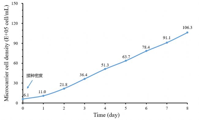

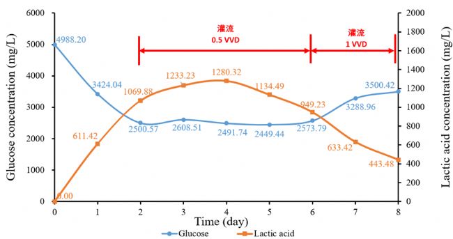

在整个培养周期中,微载体上细胞密度变化如图5所示,葡萄糖和乳酸浓度变化如图6所示。由每天取样镜检图像(图7)可见,Day 1-2时细胞在微载体上贴附较为均匀,Day 3-5细胞快速增殖铺满微载体表面,空球率低,Day 6-8细胞在微载体上生长至较满的状态。
整个培养过程中灌流装置未出现堵塞现象,细胞增殖17.6倍。
