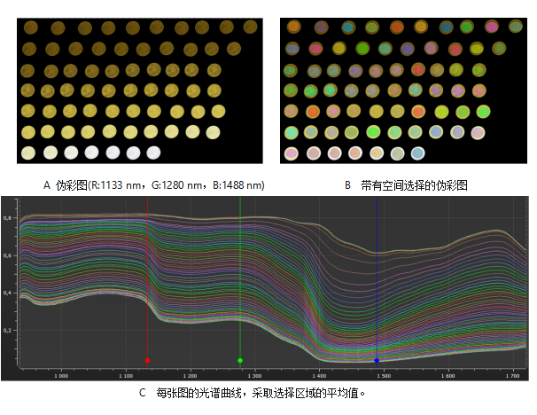

在这项研究中,我们监测和测量了棉布的干燥时间。我们将约5厘米的圆形棉垫(通常用于卸妆)浸入水中,然后把它放在Lab scanner 40x20扫描台上。将其应用于标本实验室扫描仪40×20。我们用FX17高光谱相机监测其干燥情况,每4分钟测量一次,直到完全干燥。总共测量了67次花费了264分钟。然后使用Specim INSIGHT软件进行分析。
干燥棉垫的光谱分析
每张图片都通过暗噪声和白参考做了归一化。然后,通过将实验期间获得的67幅图像组合成一个文件,形成了一个组合图片。这幅镶嵌图片描绘了棉垫在不同干燥阶段的情况,从右上方非常潮湿的时候开始,到右下方干燥的时候。从左到右,从上到下,逐行填了镶嵌图。
如图1a所示,在干燥过程中,可以从拼接图中明显的看到伪彩图的梯度变化。光谱曲线也显示出同样的趋势。与潮湿样品相关的光谱在970、1150和1420 nm处吸收zui多,而这些峰随着干燥时间的增长而消失。在3.5小时后(在zui后的10次测量中),干燥的加速也非常明显。
图1:与棉垫干燥有关的伪彩图和NIR光谱。

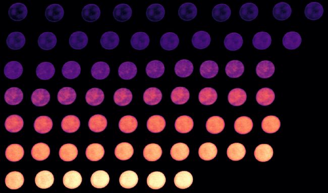

建立一个PLS回归模型来量化棉垫的干燥程度。回归变量称为“干燥”,范围从0到264(对应于干燥时间,以分钟为单位)。请注意,使用Insight软件,回归只能建立在样本上,而不管背景如何。为了训练模型,每一秒的图像都被考虑在内。模型的精度在所有其他的图片上估计。
回归的预测性能如图2所示。对于每个棉垫,我们制作了一个代表干燥的热力图,突出了高光谱图像与描述水分分布的相关性。建立的模型具有很高的准确度,R2为0.98。对比实际值和预测值,非常湿的棉花的干燥过程更难以量化。图1c的光谱与此相关,表明在干燥开始时,与水有关的吸收峰深度只有轻微的变化。
我们建立了第二个模型,类似于之前展示的模型,但这次是基于每隔一分钟获取的61张图像。R2在这里是0.97。在第二个模型中,更关注潮湿样品,实际值与预测值表明,第二个模型在干燥过程开始时更准确。这突出表明,根据样本及其湿度水平,训练样本的选择对于建立准确的模型至关重要。
A  PLS回归热力图(Min = 0;Max = 264)
B  第1个回归模型的回归图片(每4分钟获取一次数据)
C  第二个回归模型的回归图(每2分钟获取一次数据)
图2:“干燥”回归模型的预测性能。
