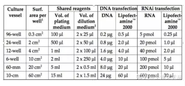

加入转染试剂到每个孔的培养基中,6h后,更换成完全培养基,继续培养到24-48小时(不同的质粒和脂质体zui佳搭配比例不同,转染前,应该摸一个zui佳配比。质粒:脂质体=1:1,1:1.5,1:2,1:2.5,1:3,1:3.5的梯度比例来检测zui佳转染比例,一般质粒有带荧光,可以通过观察每组荧光强弱来判断转染效率)。以下为不同规格的培养板需要加DNA和lipo2000的量。

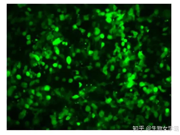

在转染后24小时,用荧光显微镜观察实验结果并记录荧光蛋白表达情况,如下图所示,说明转染成功,且转染效率还可以,如果不带有荧光,可以用GFP来对照,可以放在一个单独的孔中,或是与目标质粒共转染,同时用Q-PCR和者WB来检测。
