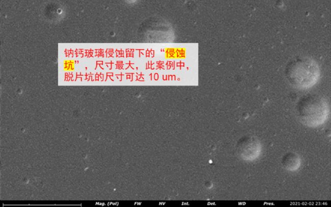

钠钙玻璃侵蚀后扫描电镜图像
钠钙玻璃侵蚀后扫描电镜图像

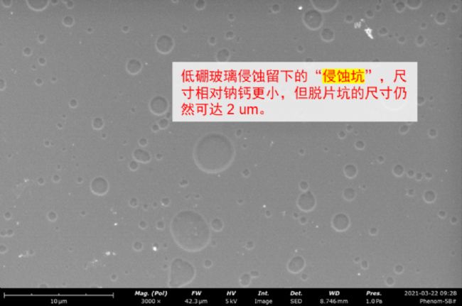

低硼玻璃侵蚀后扫描电镜图像
低硼玻璃侵蚀后扫描电镜图像

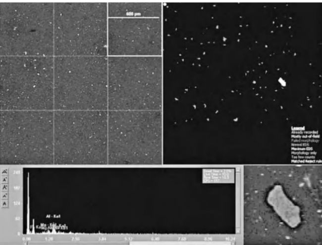

其中,全自动扫描电子显微镜法可以获得颗粒的尺寸、形态、数量、成分等详细信息,但如果要分析具有统计学意义数量多颗粒,需要花费技术人员大量时间。
目前已有全自动颗粒统计分析系统Phenom ParticleX,以扫描电镜 + 能谱仪为硬件基础,通过软件控制,可以实现颗粒物的全自动搜索、测量、分析和统计,最大限度地降低了对技术人员的要求,无人操作的自动化系统也大大减少了分析所需要的时间。
在《浸出物和可提取物手册——吸入制剂的安全性评价,界定与最佳实践》一书中,详细介绍了使用全自动扫描电镜颗粒监测实现全自动颗粒统计分析。
全自动颗粒检测系统进行 全自动颗粒识别、粒径测量和元素分析
自动化的计数、粒径测量和种类确定能够极大地节省每次分析所需的时间和费用,大大减轻操作人员的疲劳。另外,快速分析出来的颗粒数量将提高统计置信

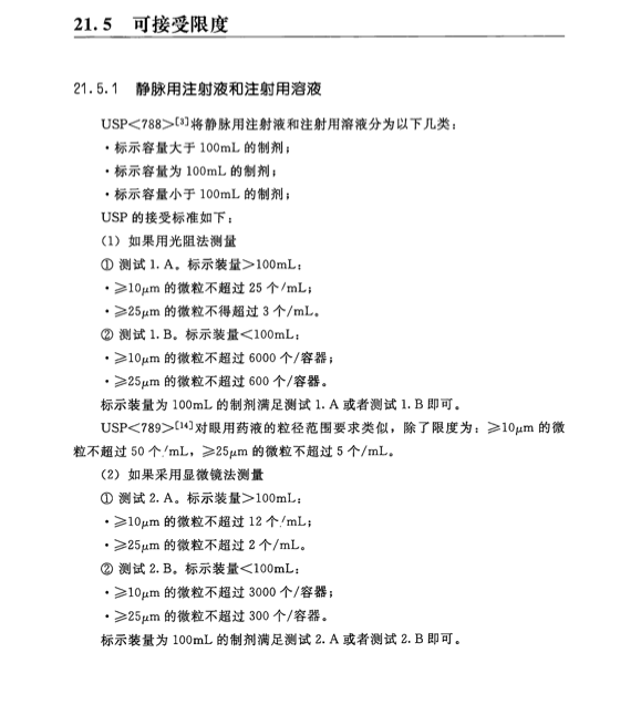

USP<788> 提及“注射剂中的不溶性微粒”,建议在规定的光照条件下对大颗粒 (≥50μm) 进行 100% 检查。注射剂药液中的较小颗粒同样也会引起关注。颗粒 ≤50μm 则被称为“不溶性微粒”,必须釆用能够检测该粒径范围的合适方法进行分析。
