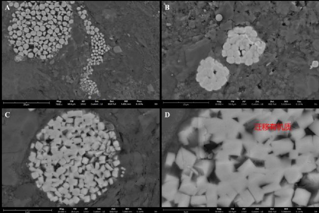

在实际对页岩进行扫描电镜观察时,需要样品制备,在页岩气领域中经常要借助离子研磨仪处理页岩样品,也就是氩离子抛光进行样品处理来获取更真实的矿物接触关系、结晶情况、孔隙发育情况等信息。如下图所示为离子研磨仪对样品进行氩离子抛光后观察到的页岩内部不同黄铁矿分析结果,可以得到不同黄铁矿的聚焦状态、微晶形态和尺寸、微晶生长情况,以及黄铁矿内部孔隙和孔隙内的有机质组分。
用离子研磨仪对样品进行氩离子抛光后使用台式扫描电镜观察到页岩中的不同黄铁矿晶体

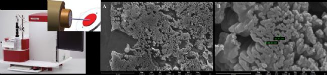

相较于传统的机械抛光,离子研磨仪的氩离子抛光可以有效的去除应力破坏层,获得更加真实、平整的抛光面,避免应力造成的结构变形、破坏,有利于页岩中微孔的观察。如下图所示为氩离子抛光后观察到的页岩中的纳米孔洞结构。
离子研磨仪对样品进行氩离子抛光后观察到页岩中的孔隙结构离子研磨仪对样品进行氩离子抛光后观察到页岩中的孔隙结构

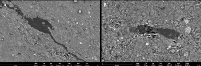

根据有机质与矿物间的接触关系,可以判断有机质的相对形成时间,进而对有机质做进一步的区分。如沉积有机质的主要特征为与无机矿物之间的边界清晰,并且有机质的周围没有自生矿物,扫描电镜的背散射电子(BSE)成像能够同时反映出矿物的成分衬度和形貌衬度,利用 BSE 图片可以清楚的识别出页岩中这些有机质组分的分布。
页岩中观察到的沉积有机质 SEM扫描电镜图像

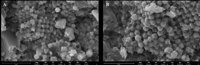

黄铁矿是页岩中分布广泛的一种自生矿物,根据其形成时期可分为沉积-成岩时期的黄铁矿和后期填充的黄铁矿。沉积-成岩时期的草莓状黄铁矿是由若干黄铁矿微晶聚集形成的球状集合体,如下图所示,台式扫描电镜可以清楚的观察到黄铁矿微晶的形态和尺寸,黄铁矿微晶粒径、形态与页岩沉积环境演化有一定关系,观察结果对于古环境的还原有重要意义。
扫描电镜页岩中观察到的“草莓状” 黄铁矿晶体
