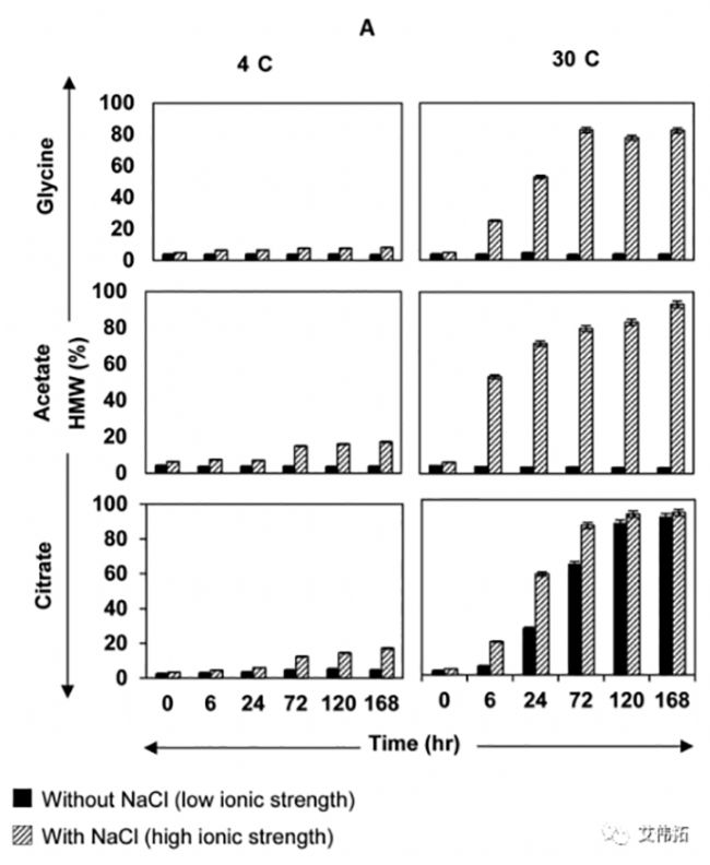

使用SEC(分子排阻色谱)分析抗体聚集(图1A)。可以看出,在4°C和30°C下,即使在无盐缓冲液中保存长达7天,抗体蛋白聚集程度的增加也很小。only的例外是柠檬酸缓冲液,即使在没有盐的情况下也能观察到相当数量的聚集。
盐的加入(离子强度~0.2 ~ 0.3 mol/L)几乎在所有情况下都能突出提高抗体蛋白聚集程度,在30℃时效果更明显。
由此可以得出初步结论:
① 盐和高温的结合导致抗体蛋白聚集性突出增加;
② 与醋酸盐和甘氨酸缓冲液相比,柠檬酸缓冲液倾向于导致更高的蛋白聚集,特别是在高温下。
因此,建议在低温条件下进行蛋白A亲和层析并保存层析产物,如果保持在较高的温度下,则产物保持时间应限制在几个小时内,尽快进入下一个纯化处理步骤。

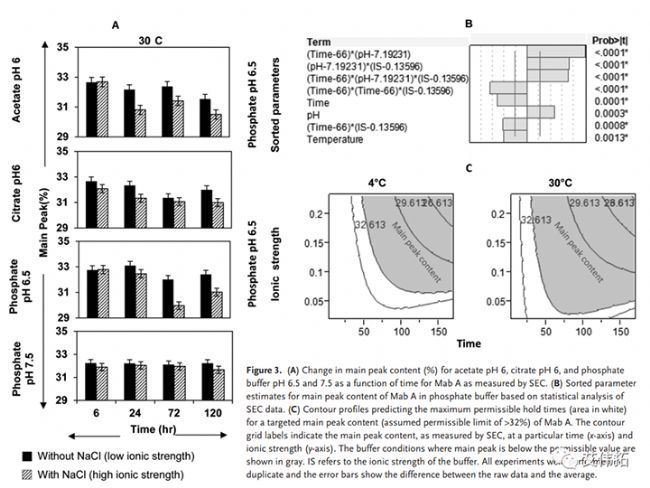

离子交换层析广泛应用于抗体蛋白纯化工艺,研究表明该步骤中电荷异质性是影响抗体蛋白稳定性的主要因素。图3A为该研究选择的不同缓冲条件下抗体蛋白电荷异质性随时间的变化数据。
从总体上看,随着时间的推移,主峰含量呈下降趋势,其中磷酸盐缓冲液(pH 6.5)的下降幅度较大,磷酸盐缓冲液(pH 7.5)的下降幅度较小。同时,盐的加入使主峰含量降低。
对于醋酸盐和柠檬酸盐缓冲液,发现主峰含量在1周内的变化为小于2%。
在pH为6.5时,磷酸盐缓冲液中抗体蛋白的主峰含量发生了明显变化,从图3B中可以看出,时间和pH值对带电变异体的形成都起着重要的作用。
从图3A中也可以看出,在pH为7.5时,磷酸盐缓冲液中抗体蛋白的主峰含量变化可以忽略不计,而在pH为6.5时,相同的缓冲液发生了突出变化。在pH值为6.5时观察到的一个有趣现象是,随着时间的推移,主峰含量先降低后增加。

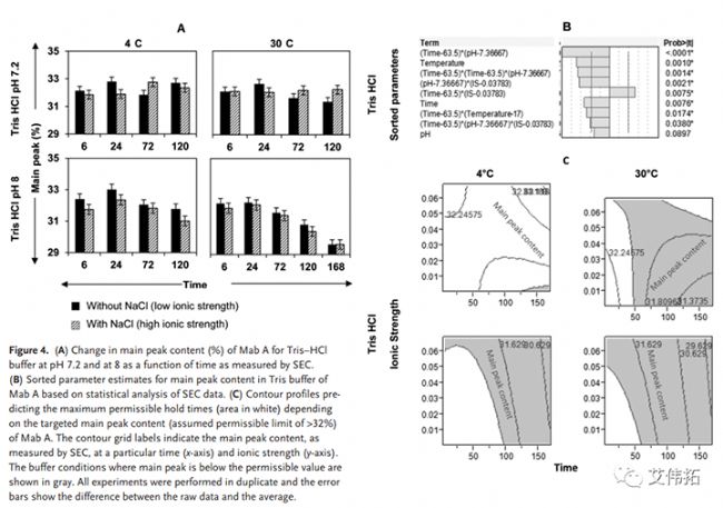

图4A显示了所选择的不同缓冲条件下(Tris-HCl pH 7.2和Tris-HCl pH 8)主峰含量随时间变化的数据。可以看出,在pH 7.2时,变化不突出。
然而,在pH值为8时,抗体蛋白产物的电荷异质性发生了相当大的变化,在较高的温度下变化更大。盐的存在对主峰含量的影响很小。
图4B展示了统计建模的结果。可以看出,与阳离子交换层析一样,pH和时间对确定主峰含量起关键作用。
与之前一样,用pH为8的Tris-HCl缓冲液对数据构建等高线图。可以看出,随着温度的升高,设计空间减小。允许的离子强度随着保持时间的增加而降低,直到100 h后超过允许的极限。在30℃时,离子强度不建议大于0.05,纯化中间产品保持时间不建议超过60h,以避免主峰含量低于限度。
