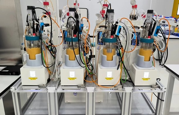

本案例采用CloudReady™1.5L × 4平行生物反应器(图1)针对大肠杆菌进行了一批次四台罐体发酵,以此验证其平行性。
结果表明:该批发酵运行28h后OD600在92-96.3,无论发酵结果还是过程控制的平行性均表现良好。
图1. CloudReady™ 1.5L × 4平行生物反应器

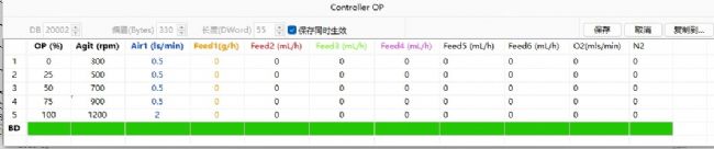

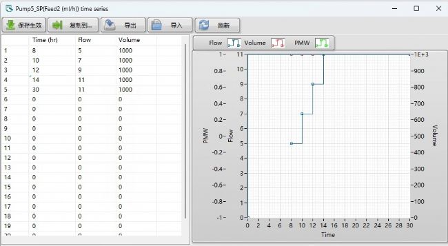

该批次种子OD600为2.4,初始培养体积700ml,设置搅拌、通气关联溶氧并双向调节控制(图2)。过程中用氨水自动调控pH,8h左右DO上升后设置补料泵关联时间序列控制(图3),28h结束培养。
图2.  DO的MV设置界面
图3.  补料泵关联时间序列控制

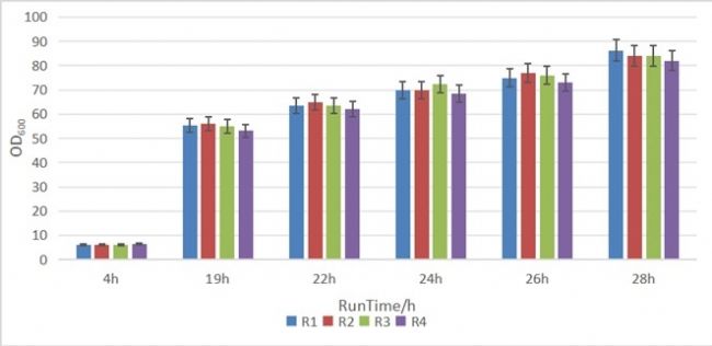

由图4可知该批次的四台罐体DO曲线较为一致,符合菌株的生长状态。搅拌和通气关联溶氧并双向调节后的DO曲线平稳,维持在DO设定值附近,能为菌株提供良好的生长环境。各阶段OD600也较为接近,经过28h的培养,菌株从OD600 2.4生长至OD600 92-96.3(图5),说明同批次四台罐体结果一致性表现良好的同时也能满足大肠杆菌的高密度培养。

图5. 罐体OD600变化情况

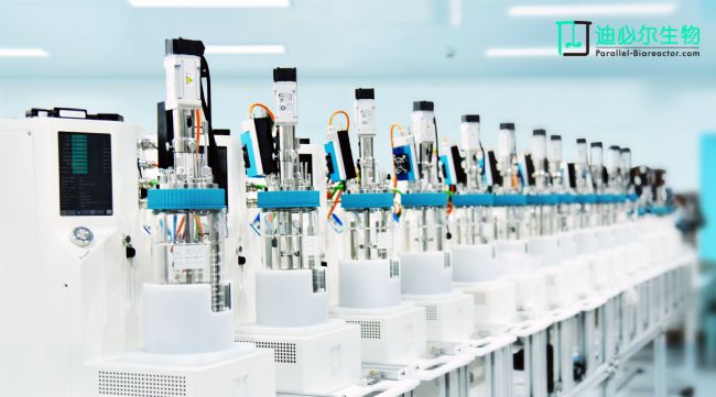

CloudReady™云平台生物反应器(图6)整合了多种补料策略,同时内置DoE实验设计与分析软件可以帮助用户快速进行布局实验,缩短产品的开发周期。
图6. CloudReady™ 第6代平行生物反应器
