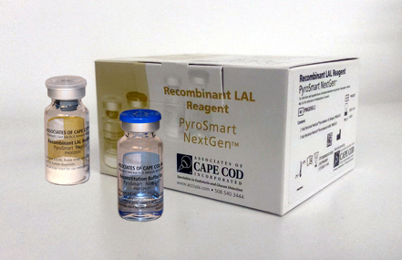

5、关于重组鲎试剂:PyroSmart NextGenTM(PSNG)重组鲎试剂是一种基因工程合成的细菌内毒素定量检测试剂,PSNG鲎试剂完全模拟了天然鲎试剂LAL的酶联反应,包含重组C因子、重组B因子、重组凝固酶原,且剔除了容易引起假阳性的G因子,不依赖鲎血,满足可持续发展的目标,可以应用动态显色法进行测试和分析。
PSNG是一种灵敏而灵活的试剂,可用于USP、JP的细菌内毒素测试章节进行动态显色法细菌内毒检测,不需要更换方法和设备,操作简便易行。
在PyrosKinetix®Flex细菌内毒素定量检测系统及酶标仪上,PSNG和样品可以按照50微升:200微升的比例使用,极大的节约试剂消耗。
重组鲎试剂
【重组鲎试剂优势】
检测便利:不需要更换方法和设备
快速高效:完成实验仅需(10-30)分钟
节约试剂:鲎试剂使用量仅需50微升
灵敏度高:灵敏度可达0.001EU/mL,实际可达0.0005EU/mL
特异性:PSNG不与(1,3)-β-D-葡聚糖发生反应,杜绝了假阳性结果。
药典法规护航:USP、EP、JP、ChP药典法规收录
