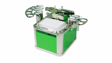

MANTIS 是一种自动化、非接触式、高精度的液体分配器,具有极低的死体积(图 2)。 其独特的基于隔膜的微流体泵被我们称为“芯片”,它可以分配最低 100 nL 的体积,CV 值低于 3%。用户可以通过将充满试剂的移液器吸头直接插入芯片来提供试剂,从而将死体积减少到几微升。 MANTIS 兼容最多 1536 孔的任何板密度,并且能够将任何体积分配到任何孔中。它的芯片可以处理从 1 cP(类似水)到 25 cP(相当于室温下 70% 的甘油溶液)的粘度。 所有这些特性使 MANTIS 非常适合单细胞组学。本应用说明展示了构建高质量 cDNA 文库以对单细胞 T 细胞受体 mRNA 进行高效测序的工作流程。

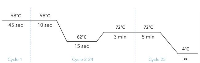

  6. 使用 MANTIS,将 PCR 混合物 (8 μL) 分配到板的每个孔中。
  7. 将板转移至热循环仪,并执行以下 PCR 方案:
