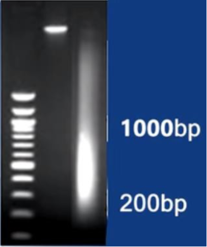

超声处理的效果取决于细胞类型、细胞浓度和仪器。需要通过预实验确定超声的最佳条件,以便将交联DNA剪切为如上图的约200-1000bp长度。染色质片段化对于ChIP实验成功很关键。片段化不足会导致样本丢失,片段化过度会破坏靶标蛋白表位、降低ChIP效率。在超声过程中,保持样品一直处于冰上低温状态。不要使探头接触超声管底部或管壁,如超声过程产生泡沫,需暂停超声并调整超声管位置。
超声处理后,4°C,12000g离心10分钟。离心后,留取5μl染色质溶液进行琼脂糖凝胶分析,以检测超声效率。可将超声前和超声后各取的5μl染色质溶液对比分析。
图1 超声前超声后

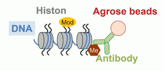

图2 靶蛋白和DNA免疫共沉淀示意图
