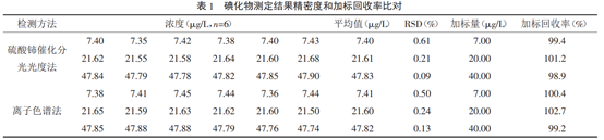

选取高、中、低浓度的三份水样,分别用分光光度法、离子色谱法平行测定6次,计算其相对标准偏差(RSD),RSD分别为0.09%~0.61%,0.13%~0.50%,RSD均小于5.00%,三份样品分别加与本底浓度相当的碘标准溶液,再用三种方法分别做加标回收实验,加标回收率在99.2%~102.7%之间,结果见表1。说明两种方法都具有较好的精密度和准确度。
