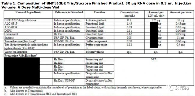

2.Tris/Tris-HCl比磷酸盐缓冲体系更适用于mRNA疫苗
在0°C以下的储存条件下,缓冲液的选择是至关重要的,因为磷酸缓冲液(用于Pfizer /BioNTech COVID-19疫苗)在冷冻条件下可能会导致pH值漂移高达3.5个单位,这可能会损害mRNA的稳定性,而Moderna的COVID-19疫苗中使用的Tris/Tris-HCl缓冲体系可能具有更稳定的效果,且TRIS缓冲液是一种已知的羟自由基清除剂。
此外,根据Moderna之前的报告,使用Tris可以有效清除体系中由于阳离子脂质氧化产生的醛类物质,避免醛类物质与mRNA的碱基发生反应,从而显著提升mRNA-LNP体系的长期稳定性。
Pfizer /BioNTech的新冠疫苗在后续的变更中亦将其处方中的磷酸缓冲体系替换为了Tris/Tris-HCl缓冲体系(变更后6剂量规格处方如下)。上述信息说明Tris/Tris-HCl缓冲体系比磷酸盐缓冲体系更适用于mRNA疫苗制剂。
