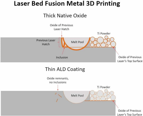

金属粉末在生产阶段经历快速氧化从而显著降低最终打印产品的质量。在粉末床融化过程中,激光作用半径周围的粒子可能不会被烧结,从而增加了粉末材料氧化物的厚度,并阻碍未来粉末基材的烧结和再利用。ALD 包覆后的粉末,形成了致密、无针孔薄膜,可显著降低纯金属在高温下的氧化程度。一项研究表明,20 nm 厚的 Al2O3 薄膜层在 100°C 的基板温度条件下即可抑制纯铜的氧化,并显示出优异的粘合强度3。德国 Jülich 能源与气候研究所的另一项研究表示,ZrO2  ALD 涂层可保护纯镍在极端燃料电池环境中不被氧化4。在原料金属粉末中包覆 ALD 涂层可以显著降低氧化厚度,从而获得更均匀的烧结并减少夹杂物。
图2:粉末床熔融金属 3D 打印中未包覆钛粉与包覆钛粉的对比。未包覆粉末上的天然氧化层由于含有夹杂物以及产生氧化物碎片,会影响烧结质量。而使用高密度和保形 ALD 涂层可以最大限度地减少粉末的进一步氧化,提高整体烧结质量。

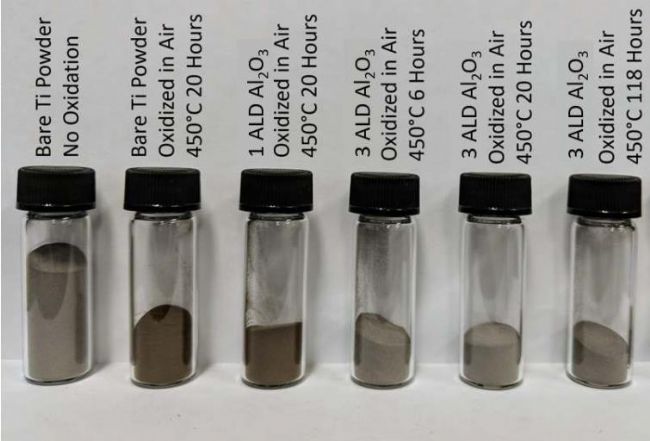

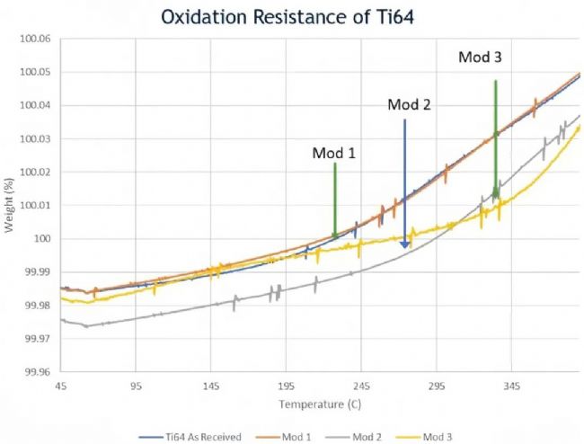

在Forge Nano 进行的一项测试中,Ti64 在氧化氛围中进行热重分析(TGA)。随着温度的升高,粉末质量伴随钛金属被氧化为 TiO2 增加。未包覆的钛在 200 摄氏度左右开始迅速氧化,然而 ALD 包覆后粉末(Mod 1-3)氧化程度取决于 ALD 涂层的厚度,在较高和较低温度下都很难被氧化。接下来的测试在 450℃ 的温度条件下,将原始和 ALD 涂层的钛粉末存放五天,并监测其外观。未包覆的钛仅在 20 小时后就被氧化为深色,而包覆氧化铝的粉末(3 ALD) 可保持原有颜色超过 118 小时。
图3:在 TGA 分析中,原始钛粉末和 ALD 包覆的钛粉末的质量随时间的变化。
图4:氧化前后原始钛粉和包覆 ALD 涂层钛粉的视觉对比。

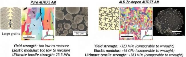

ALD 包覆用于提高烧结能力

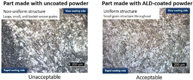

粉末的烧结能力可以通过特殊的 ALD 涂层来改善,以实现预期结果。陶瓷涂层可以提高烧结所需温度,降低颗粒的烧结电位。对于含有一种以上金属组分的金属粉末,通过对低熔点金属上包覆薄陶瓷 ALD 涂层,可以将烧结温度提高到与其他金属粉末持平的水平,以改善晶界并消除热缺陷。对于烧结性差的粉末,抗氧化涂层可以提升颗粒之间的烧结能力、减少夹杂物以及防止产生裂纹。在 Forge Nano 进行的测试中,激光粉末床 3D 打印金属在 ALD 包覆涂层的加持下,原料粉末拥有更小的晶粒,更均匀的结构。
图5:使用未包覆与 ALD 包覆原料粉末的 3D 打印钛组织
图6:使用未包覆与 ALD 包覆的原料粉末的 3D 打印铝组织
