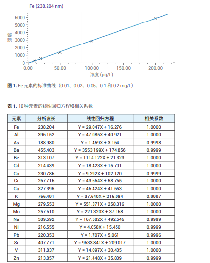

结果与讨论标准曲线在石墨类负极材料中的杂质元素分析中,采用标准曲线法进行定量分析。通过标准曲线结果发现,所考察的18种元素的线性相关系数均大于0.9995,这些元素的线性回归方程和相关系数列于表1中,其中Fe元素的标准曲线示例见图1。

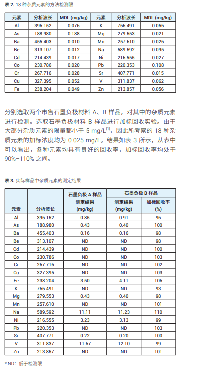

方法检测限、样品含量和加标回收率在分析过程中连续测定11次样品空白溶液,由此计算得出方法检测限(MDL)。本文所考察的18种杂质元素的方法检测限如表2所示。

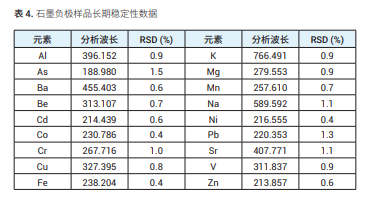

长期稳定性采用石墨类负极样品B的加标溶液(加标浓度均为0.025mg/L)来进行长期稳定性实验。样品加标溶液连续测试2.5h,所测得的杂质元素结果的相对标准偏差(RSD)如表4所示。从中可以看出,所考察的18种杂质元素的测定结果RSD均小于1.5%,表明该方法在进行石墨类负极材料中杂质元素的分析时具有较好稳定性和可靠性。
