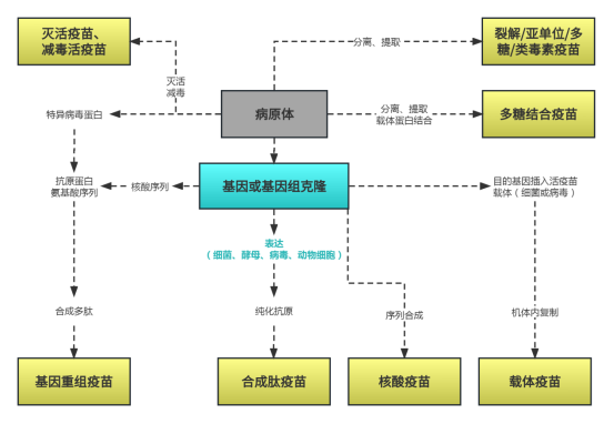

                                                  动物用疫苗开发的工艺路线
在基于细胞培养的疫苗生产过程中,目标产物留在细胞内,需要采取措施使细胞裂解,以将产物释放到细胞周围的液体中,便于进行后续各种产物纯化步骤。

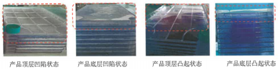

因热胀冷缩的原理,细胞培养器皿装入培养基并拧上密封盖冷冻后,底层或顶层可能会发生轻微变形,这是一种不可避免的正常现象。低温反复冻融对细胞培养器皿的耐冷冻性能有极高的要求。

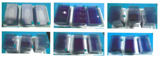

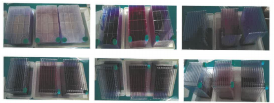

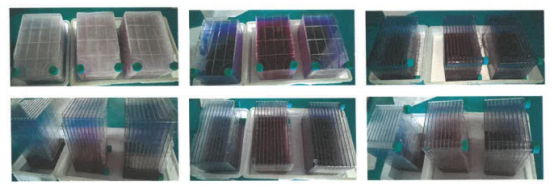

  • 对NEST 10层细胞工厂-耐冷冻款进行抗冷冻性能测试。
1.取3个NEST 10层细胞工厂-耐冷冻款,辐照后按200mL/层加入结晶紫溶液,拧紧密封盖。
2.放入-18至-20摄氏度冰箱中冷冻48小时后取出。
3.待完全融化后,平放12小时、侧放(4个边分别进行侧放)各 2小时,观察有无漏液体。
将产品进行电子束辐照后,充压8Kpa,保压90秒,重复两次,两次间隔4小时以上,均无漏气现象则为合格产品。
NEST 10层细胞工厂-耐冷冻款经密封性检测全检后产品均无渗漏。
第一次冻融测试
第二次冻融测试
第三次冻融测试
NEST 10层细胞工厂-耐冷冻款经过-18 至-20摄氏度3次反复冻融后,产品底层或顶层出现正常的轻微变形,但未出现漏液现象,抗冷冻性能up up up!
