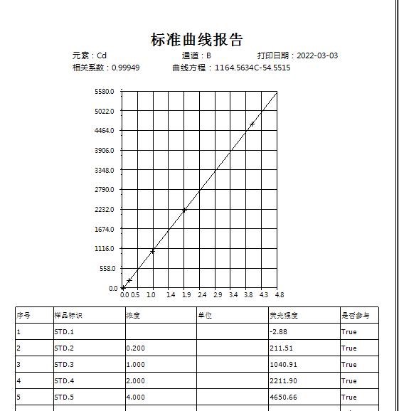

三、镉标准系列:
3.1 浓度:0、0.2、1.0、2.0、4.0 ug/L;
3.2 介质:每100ml溶液含1.0 g硫脲、0.2mg 钴离子、1.0ml盐酸溶液。

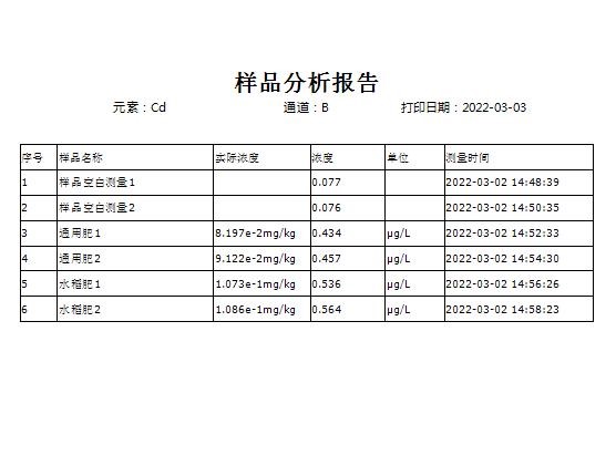

准确称样5g左右(万分之一天平)于250ml三角烧瓶中,加30ml盐酸和10ml硝酸,在控温电炉上低温加热,待反应平稳后,在不发生飞溅的前提下逐渐升温,最终使样品蒸至渐干时,取下稍冷,加入5ml盐酸和5ml纯水,摇匀溶解块状物(灰白色),过滤转移至100ml容量瓶中。
上机前,根据样品中镉的限值对处理好的溶液进行适当稀释,使最终浓度在曲线范围内即可。

六、曲线及结果:
