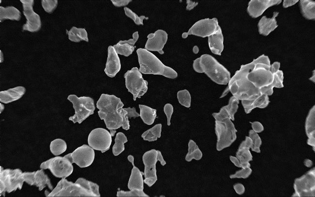

可以选择平整度较高的铝基材双面碳导电胶粘贴样品,并用压缩气体对样品进行吹扫,将未粘贴牢固的颗粒吹掉。双面碳导电胶具有粘性且较软,受到扫描电镜视野内电子束的辐照,碳胶会发生一定的收缩,导致粉末颗粒发生飘移。如图 1 所示,在图片采集过程中,四周的颗粒发生明显的飘移,导致周围图像相对于中间更模糊。对于以上现象,可以适当的缩短图像采集时间,也可以等待一段时间,待导电胶无明显收缩时再采集高清图片。
图1:图片采集过程导电胶发生收缩,图片四周颗粒较为模糊(左图);快速采集图像,样品飘移不明显,图像清晰(右图)。

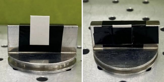

尤其是一些厚度较薄,例如纸张、薄膜等,样品截面位置不要高出样品台太多,尽量控制在 1mm 内,这样可以大大改善样品飘移的情况,必要时可以在样品外表面再固定一层导电胶,如图 2 所示。
图2:截面样品高出样品台过多,容易造成样品飘移(左图);截面样品与样品台高度差在 1mm 内,外面有导电胶固定(右图)。

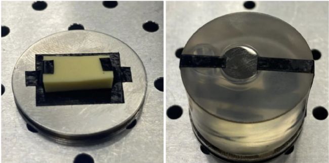

对于块状样品,离子溅射仪只能在样品上表面形成导电层,无法在侧面形成有效导电层,因此可以在样品台和样品上表面间搭一条导电胶,形成“样品上表面-导电胶-样品台”电子导通回路。金属镶嵌的样品同样可以在金属样品和样品台之间贴导电胶作为电子通路,能有效改善镶嵌样品飘移问题。如图 3 所示。
图3:块状样品(左图);镶嵌样品(右图)。
