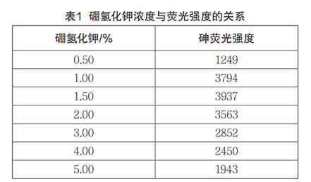

  高压密闭消解-原子荧光光度法中的还原剂采用硼氢化钾-氢氧化钾作为整个反应体系中的还原剂,荧光强度与氢化元素形成氢化物的难易程度有关,浓度过低反应慢,信号弱;浓度高,过多的氢气易冲稀基态原子浓度和造成荧光淬灭。试验表明,在0.50%~1.5%的浓度范围内,随着硼氢化钾浓度的增加,砷的荧光强度增加,并在浓度1.5%时,荧光强度达到最大,随后随着硼氢化钾浓度的增加,易产生过多的氢气进入原子化器,导致荧光强度下降,试验结果见表1。综合考虑,本方法选择KBH4的浓度为1.5%。

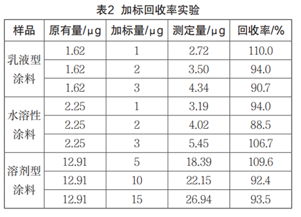

  为检验方法的准确度,分别选取3种涂料样品作为加标基质,通过低、中和高3个含量进行加标测试并计算其回收率,结果见表2。样品的加标回收率在88.5%~110.0%之间,说明该方法的前处理过程不存在砷元素损失情况,检测方法稳定可靠。

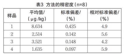

  对四组样品分别进行8次精密度试验,结果见表3。高压密闭消解-原子荧光光度法的标准偏差较小,相对标准偏差在6.0%以内,精密度高,适宜用来测定不同种类涂料中砷的含量。

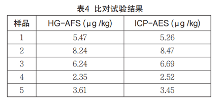

对五组样品分别用高压密闭消解-原子荧光光度法(HG-AFS)和电感耦合等离子体原子发射光谱法(ICP-AES)测定砷含量,结果见表4。由表4可以看出,本方法的测定结果与电感耦合等离子体原子发射光谱法的测定结果相吻合。
