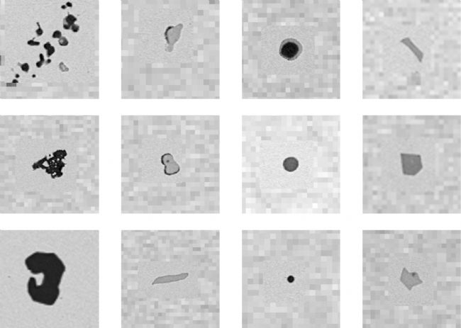

洁净钢是目前各大钢企发展的重点。对于洁净钢的研究,夹杂物自动分析检测设备是必要的研究工具。ParticleX 全自动夹杂物分析系统(原 ASPEX)提供了一个高度集成的扫描电镜(SEM)和能谱仪(EDS)平台,能够在较短的时间内对大面积的试样进行夹杂物的分析,并记录下夹杂物的大小、面积、成分和形貌等重要参数,确定其在视场内的绝对坐标和相对坐标,以便在自动扫描结束后对特定夹杂物进行重新定位、分析。
各类典型夹杂物图像

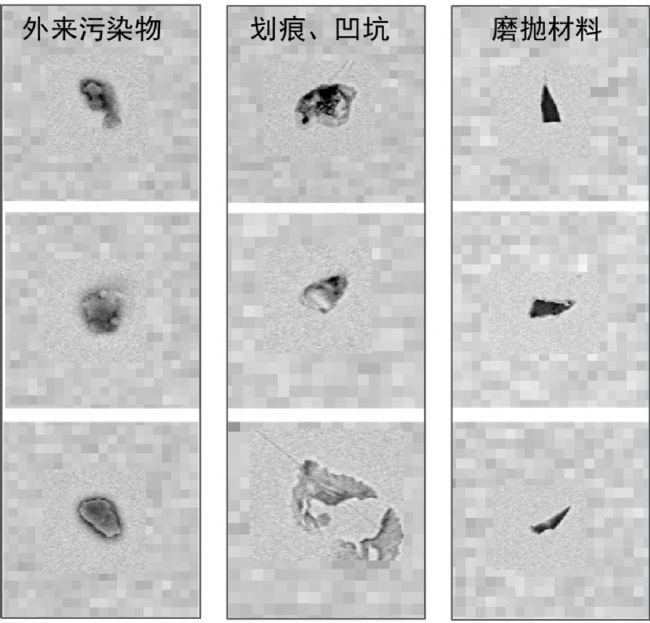

ParticleX 具有准确、高效、自动化程度高等特点,这些特点是建立在对夹杂物自动识别的基础上的,若要保证设备自动识别的准确率,必须要保证试样检测面的清洁度。要尽可能去除一切外来杂物的干扰,才能确保试验结果的准确可靠。低的夹杂物自动识别准确率会极大地干扰科研人员对前期工作的总结判断和后续研究工作的开展,因此试样的制备是夹杂物分析开展的基础。
各类典型非夹杂物图像

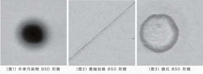

该工艺容易在制样过程中带入细小砂纸颗粒、抛光剂颗粒、丝绒纤维、细小粉尘、细小划痕等,这些都会给 ASPEX 分析仪的自动分析带来干扰,典型现象如图 1-3 所示。
图1所示外来污染物尺寸大小不一,所含元素不固定,有些含有钠、氯等元素。图 2 所示划痕属典型的二维缺陷,极细小,能谱分析结果常为铁或者铁和氧。图 3 所示微坑尺寸较小,能谱分析结果常为铁或者铁和氧,少数含有微量的锰元素,一般存在于铸坯类试样中,可能源于铸坯内部本来存在的孔洞,也可能是在后期处理时快速氧化,氧化物脱落留下的疤痕。
上述问题的存在造成了 ASPEX 分析仪对夹杂物自动识别的准确率仅有 54.43%。由此可见,提高 ASPEX 分析仪试样的表面清洁度尤为重要。

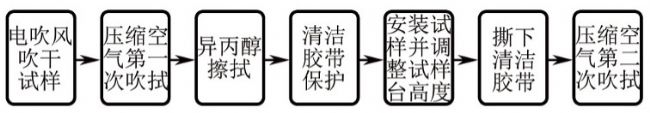

磨抛简易流程:
2.3 增加清洁工艺
试样磨抛完成后,就开始 ASPEX 分析仪试样制备重要的一步,即对试样检测面进行清洁。
清洁工艺的主要程序:
1. 试样干燥:试样磨抛完后,本身会潮湿或者有未干的水渍,需要用电吹风彻底吹干,保持试样整体清洁干燥,以免抽真空时水气太大,影响设备。

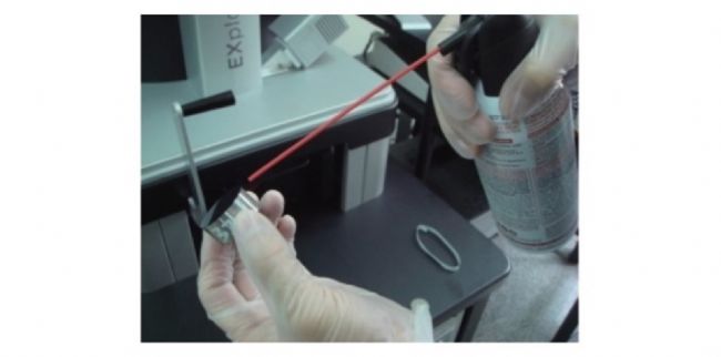

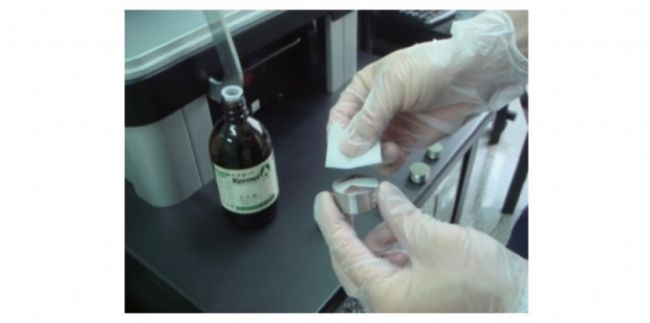

2. 压缩空气第一次吹拭:试样干燥后,用压缩空气吹拭,主要是将检测面四周黏附的丝绒等污物吹掉,也避免在下一步异丙醇擦拭时将边部的污物带到检测面上,如下图所示。前期一直采用洗耳球吹拭,由于洗耳球力度不够大,吹拭后还会有一些细小的污物附着在检测面上,如丝绒纤维等干燥后会黏附在试样上,且附着力较强。
3. 异丙醇擦拭:用无尘布蘸取少量的异丙醇,向一个方向快速地擦拭试样检测面,擦拭次数控制在 3 次之内,擦拭多次和擦拭过慢都会造成试样表面有一层氧化膜,且无法去除。实践前期,笔者曾采用酒精进行擦拭,与 ASPEX 分析仪工程师交流后得知酒精挥发后会对设备的探头造成伤害,因而改用异丙醇进行擦拭。
4. 清洁胶带保护:检测面清洁完成后,将清洁胶带覆盖在检测面上,一是避免在安装试样调节试样台高度的过程中对检测面造成人为损坏污染,二是可利用清洁胶带对检测面进行二次清洁。

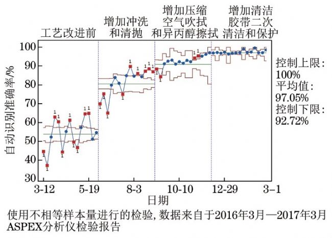

通过试样制备工艺的依次改进,ASPEX 分析仪自动识别准确率的平均值由改进前的 54.43% 逐步提高到 97.05%,且试验数据趋于稳定,波动明显变小,试验结果的可靠性得到了更好的保证。该试验结果也证明了改进措施在生产检验工作中的有效性。
ASPEX 分析仪自动识别准确率随工艺改进的走势
通过试样制备工艺的依次改进,ASPEX(ParticleX 前身)分析仪自动识别准确率的平均值由改进前的 54.43% 逐步提高到 97.05% ,且试验数据趋于稳定,波动明显变小,试验结果的可靠性得到了更好的保证。该试验结果也证明了改进措施在生产检验工作中的有效性。
