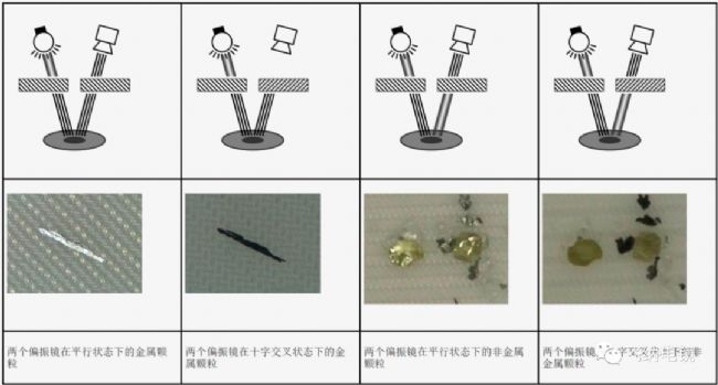

金属表面的物理特性决定了光线不能进入金属物质,它会像镜子般把所有入射光全部反射出去。入射光在经由金属表面反射后,其反射光与入射光具有相同的振动方向。如果反射光通过两片平行的偏振片,金属颗粒呈现亮色;如果反射光通过两片垂直的偏振片,金属颗粒呈现纯黑色。
入射光在经过非金属物质后,其振动方向会发生改变(主要原因是光可以射入非金属物质内部),经过非金属物质内部后再出来的反射光不再具有偏振性,其方向也会发生改变。反射光通过平行和垂直的偏振片时,其亮度变化不大。

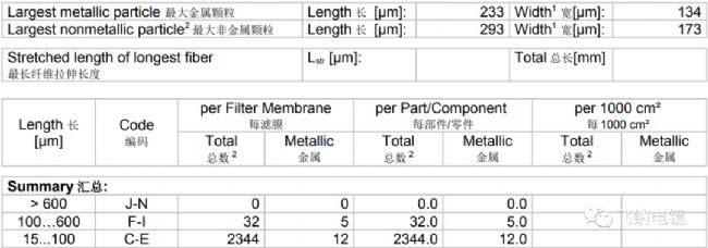

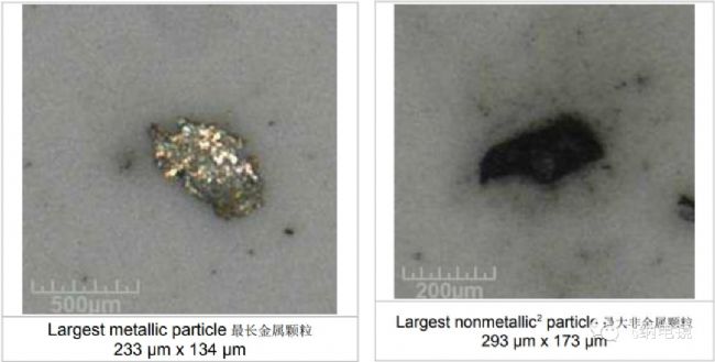

通过记录、对比颗粒在不同偏振光下的图片,而后鉴别出金属和非金属颗粒。具体测试结果如下:

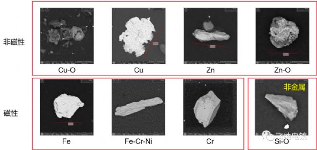

并非所有金属颗粒都具有相同的危害性,例如,在对大量失效电池进行拆解分析后发现,相对于不锈钢,铜的危害性更高。主要是因为铜离子更容易在负极析出,析出后的生长方式呈现枝晶状,很容易刺穿隔膜。并且,铜的电导率比铁高了一个数量级,一旦铜枝晶刺穿隔膜,极易导致电池内部短路,进一步导致电池过热甚至起火。为了有效评估金属颗粒的危害性,需要知道颗粒的详细成分,而光学显微镜只能区分金属和非金属,但具体是哪类金属则无从得知。

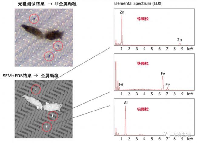

根据光反射原理的分析,要求滤膜上的金属颗粒要反光发亮。由于污染物颗粒在零件加工过程中暴露于液体、高温和摩擦环境中,因此它们的表面会因为腐蚀等原因而不反光,呈现暗色。这些金属颗粒在光学显微镜下,会被错误地分类为非金属颗粒。在如下示例中,显示了三个颗粒(锌,钢和铝),这些颗粒通过光学显微镜确认为非金属。然而,扫描电镜SEM+EDX 分析显示了这些颗粒的金属性质。

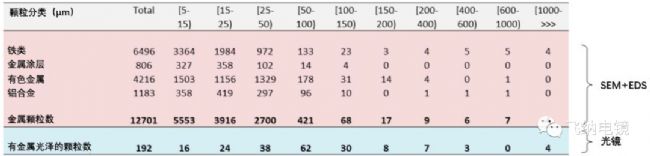

光学显微镜的分辨率较低(相比电子显微镜要低 2-3 个数量级),其对小尺寸颗粒的测试准确性也较低。以下与 SEM+EDX 统计结果的比较,显示了光学显微镜的错误分类有多严重。由汽车供应商提供的同一片滤膜,分别进行了光学显微镜的颗粒分析以及扫描电镜SEM+EDX 的测试分析,并进行了比较。结果显示,通过光学显微镜检测的金属颗粒数,不到实际金属颗粒的 1/60。
