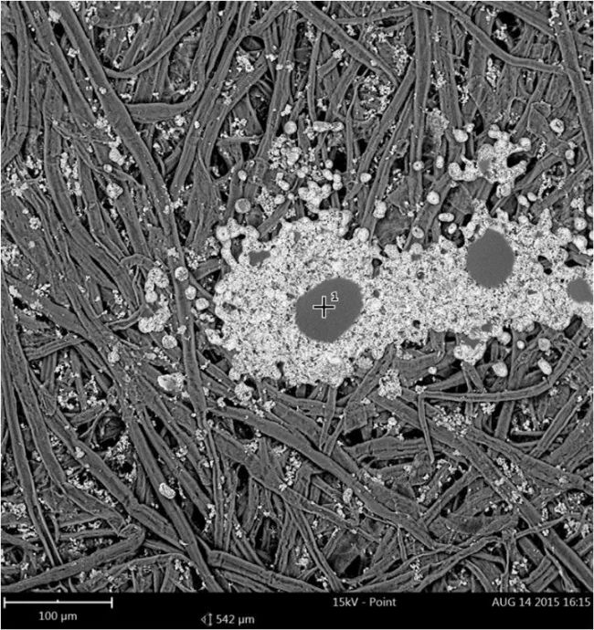

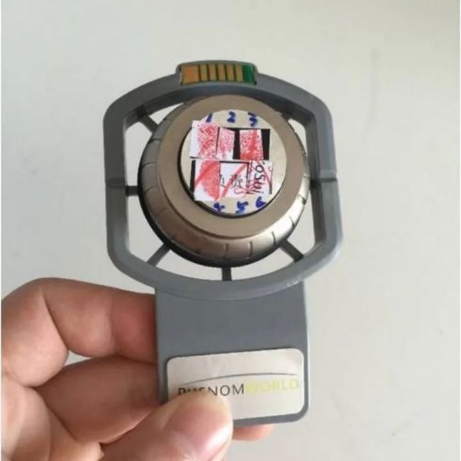

2. 扫描电镜在文书鉴定中的作用
在文书伪造检验中,可以借助扫描电镜对文书上的文字、印章、指纹等进行检验并分析鉴别,判断其形成先后顺序、书写工具是否一致,是否存在添改、刮擦等。

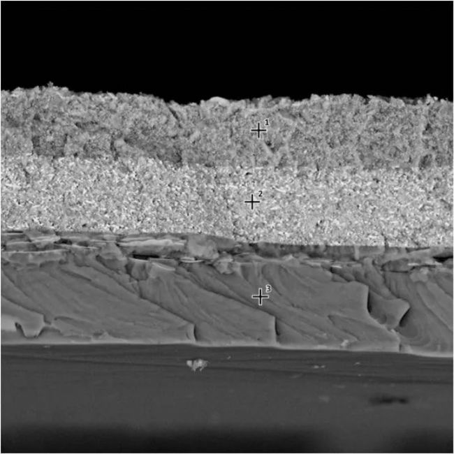

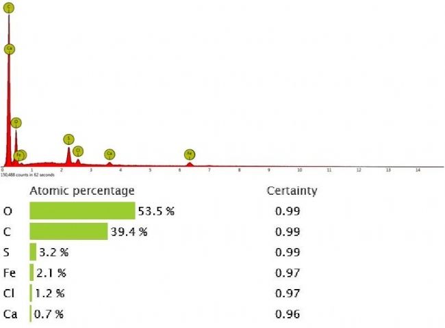

3. 扫描电镜在交通事故物证鉴定中的应用
交通事故痕迹和微量物证鉴定是交通事故鉴定的基础。它是确定机动车与机动车、非机动车、行人是否发生接触,以及确定事故中各元素之间碰撞的状态、形态的重要手段。尤其在对于确定嫌疑车辆是否为逃逸车辆中更是起着很重要的作用。

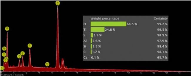

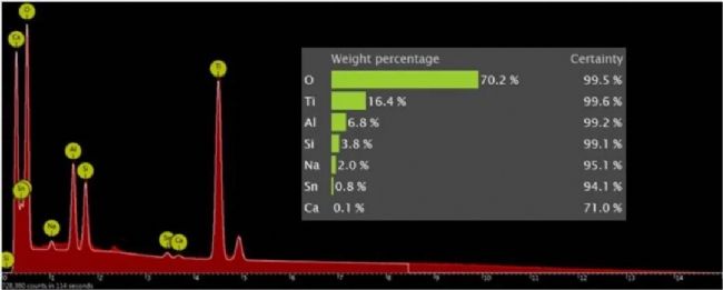

油漆是一种有机和无机化合物的复杂混合物,有些化合物的重量占百分之几十,有些化合物的含量低于 1%,有些化合物作为主要成分的杂质偶然地出现。这些鉴定油漆的任务通常需要专门的技术,SEM 可以用于交通事故痕迹鉴定以及实际案件的辅助证据。
第一层漆片能谱结果
第二层漆片能谱结果
