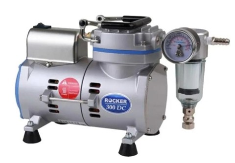

实验室活塞真空泵是近年来出现并逐渐开始推广开的一种实验室真空泵产品。其气缸内设置有一组或两组活塞连杆组件,采用往复式的动作原理,配合进出气阀片抽吸气体。它依靠活塞连杆吸气排气,所以不需要连接水源或者添加真空泵油,属于无油真空泵的一种,使用时插上电源即可。同时由于活塞部件一般采用经过特殊处理的铝合金材料,相较于采用尼龙、聚四氟乙烯等材料制造的隔膜泵更加坚固耐用,长期使用也不需要更换。
