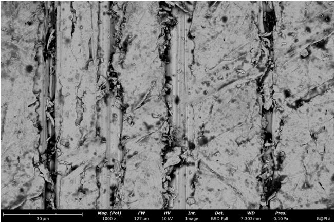

在进行电子器件失效分析时,首先观察失效件表面的微观形貌,飞纳台式扫描电镜集成有背散射(BSD,明暗衬度明显的成分像)和二次电子(SED,立体形貌像)两种成像模式,两种模式各有特点,可以呈现不同的细节信息。

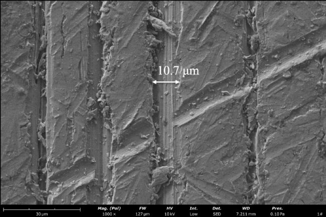

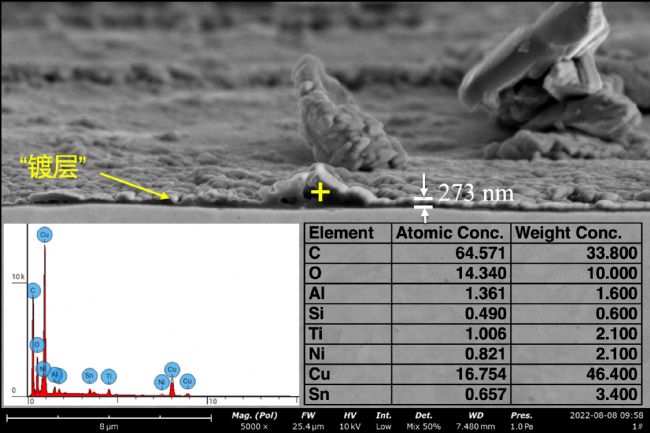

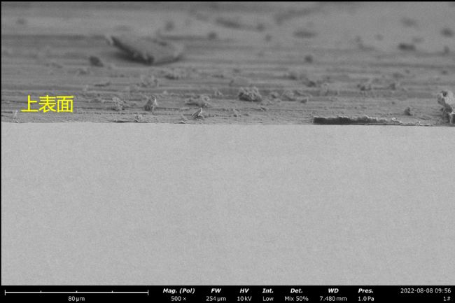

经过一次回流焊后铜框架表面氧化和其他挥份污染,变为暗红色,焊接性能大大降低。飞纳电镜可以设置同时采集 BSD 成分像和 SED 形貌像信号,可以提供 Mix(50%BSD + 50%SED,比例可以自选)模式,同时结合两者优点,形貌和成分兼顾。通过 Mix 模式图,可以清晰看到高温之后框架上表面暗红色部位的形貌,推测为铜氧化“镀层”,经过测量厚度约为 273nm,结合扫描电镜的能谱 EDS 成分信息分析,主要为铜、氧、碳及其他少量元素。
放大倍数:500X (Mix 模式)
放大倍数:5,000X (Mix 模式)

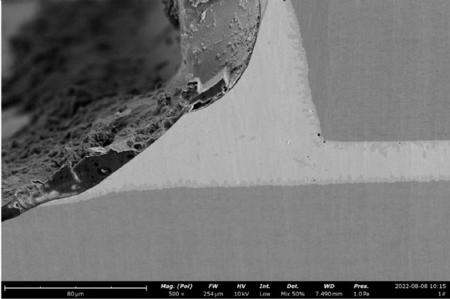

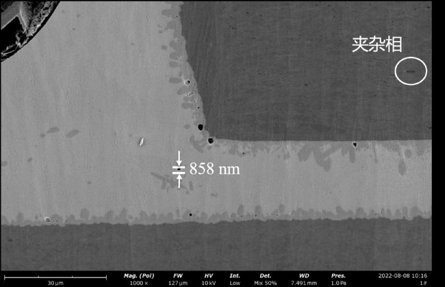

在对焊接部位的焊接情况进行分析时,需要观测该部位剖面的合金相分布情况,此时需要用到截面切削的制样设备--离子研磨仪,进行无应力样品切削制备后,使用飞纳电镜进一步分析焊接情况。
飞纳电镜提供的 Mix 模式兼顾 BSD & SED 形貌和成分,离子研磨仪切削后的焊锡截面内可以看到气孔(~1微米)和近铜界面的合金相。
放大倍数:1,000X (Mix 模式,离子研磨后)
放大倍数:3,000X (Mix 模式,离子研磨后)

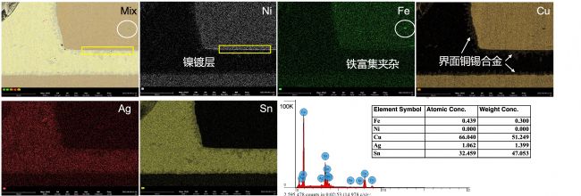

进一步结合 EDS 能谱面扫分析可知:银-锡膏和铜面结合,界面有铜-锡为主合金化晶粒生长,铜引脚有镀镍层,并在内部发现有大量的铁富集相夹杂,近铜界面发现有气孔存在。
焊锡截面 EDS 能谱面扫结果
