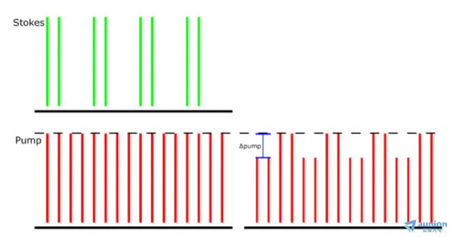

由于SRS 是一种相干拉曼散射过程,允许使用光谱和空间信息进行化学成像[18]。它使用两个同步脉冲激光器,即泵浦和斯托克斯(图 1)相干地激发分子的振动。当入射到样品上的两束激光的频率差与目标分子的振动频率相匹配时,就会发生 SRS 过程。振动激发的结果是泵浦光束将失去光子,而斯托克斯光束将获得光子。当检测到泵浦光束的损失时,这称为受激拉曼损失 (SRL) 检测。强度损失 ΔIₚ/Iₚ 通常约为 10 -7 -10 -4,远小于典型的激光强度波动。为了克服这一挑战,需要一种高频调制和相敏检测方案来从嘈杂的背景中提取 SRS 信号[19]。在 SRL 检测方案中,斯托克斯光束以固定频率调制,由此产生的调制传输到泵浦光束由 LIA 检测。
图 1:受激拉曼损耗检测方案。检测到由于 SRS 引起的 Stokes 到泵浦光束的调幅传输。演示的泵浦光束具有 80 MHz 的重复率,Stokes 光束具有相同的 80 MHz 重复率,但也以 20 MHz 进行调制。Δpump 是 LIA 在此检测方案中提取的内容

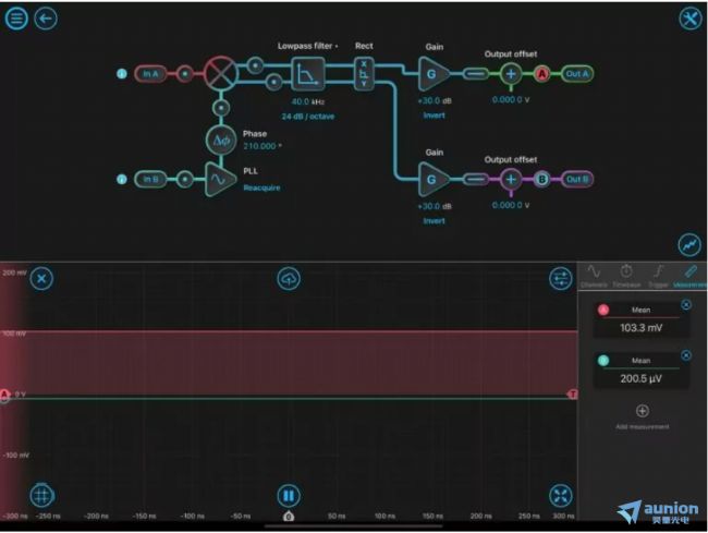

图 2:典型的锁定放大器配置设置
图 2 演示了用于 SRS 显微镜实验的 LIA 的初始设置。在初始设置时,必须重新获取锁相环。输入均配置为 AC:50 欧姆。通过调整相位度数优化相移 (Df),直到 Out A 最大化(正值)并且 Out B 最小化(接近零)。探针A显示对应于 DMSO 最高信号峰 (2913 cm-1 ) 的 SRS 信号,并最大化输出 A 的 103.3 mV。探针B表示正交输出,最小化为零。一旦 LIA 针对校准溶剂进行了优化,样品就可以进行成像了。

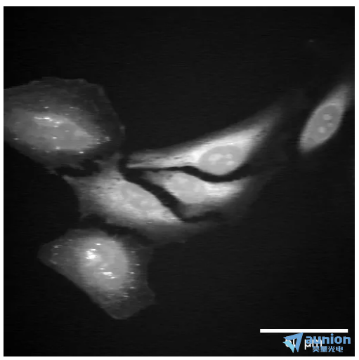

图 3:2930 cm -1拉曼跃迁处的 SRS HeLa 细胞图像
图 3 是使用 Moku:Pro 锁相放大器拍摄的 HeLa 细胞图像。显示的图像是从 SRS 图像生成的,拉曼位移为 2930cm-1,对应于蛋白质峰。低通滤波器设置为 40 kHz,对应于 约4µs 的时间常数。可以根据SRS信号大小增加或减少增益。

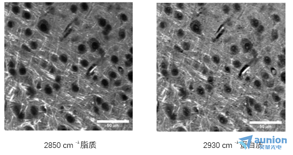

图 4:使用正交调制和输出在两个不同的拉曼跃迁下同时获得鼠脑样本的双通道 SRS 图像
图 4 是利用双通道X&Y输出同时在2930 cm -1和 2850 cm -1处生成两个 SRS 图像的代表性图像。

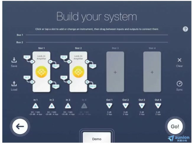

 在大多数 SRS 显微镜实验中,由于激光器总带宽的限制,光谱范围被限制在大约 300 cm -1左右。绕过这一技术障碍的一种方法是使用可调谐激光器扫描波长。然而,波长调谐速度很慢,而且对于时间敏感的实验(如活细胞成像)来说往往不够。应对这一挑战的另一种解决方案是引入第三束激光束来扫描不同的拉曼过渡区域。这种能力对于两个光谱区域的同时成像特别有吸引力:一个在指纹区域(例如 约1600 cm-1用于酰胺振动)和一个在CH区域(例如 约2900 cm -1蛋白质)。在 SRL 成像方法中,实验装置由一个斯托克斯光束和两个不同波长的泵浦光束组成。此设置的常用检测方法需要单独的检测器和单独的 LIA。然而,Moku:Pro 的多仪器模式允许部署多个LIA,因此可以在不需要任何额外硬件妥协的情况下实施第二个LIA。
图 5:Moku:Pro 多仪器锁相放大器配置
图 5 演示了LIA 的多仪器模式设置,用于同步 SRS 显微镜实验。对于Slot 1,In 1是第一个光电二极管的检测信号,In 2是参考信号,Out 1是发送到数据采集卡的信号,Out 3被丢弃。对于 Slot 2,In 3 是第二个光电二极管的检测信号,In 2 再次作为参考,Out 2 是发送到数据采集卡的信号,Out 4 被丢弃。此配置仅使用 4 个 Moku 插槽中的 2 个。插槽 3 和 4 未分配,因此可用于进一步的 LIA 或任何其他 Moku 仪器。输入全部配置为 AC:50 欧姆。每个 LIA 插槽(1 和 2)都遵循与单通道 LIA 配置相同的设置。
在三个激光器的情况下,Moku:Pro 的多仪器模式可以配置两个锁定放大器,将系统简化为一个设备,而不会有任何妥协。这使得研究人员可以同时拍摄两张波数差较大的 SRS 图像,利用一个 Moku:Pro 来处理两个光电二极管检测器信号。

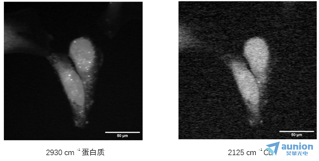

图 6:HeLa 细胞 SRS 图像使用多仪器设置在间隔较远的拉曼跃迁处拍摄
图 6 是利用一个Moku:Pro处理两个光电二极管检测器信号同时拍摄两个大波数差的 SRS 图像的代表性图像。

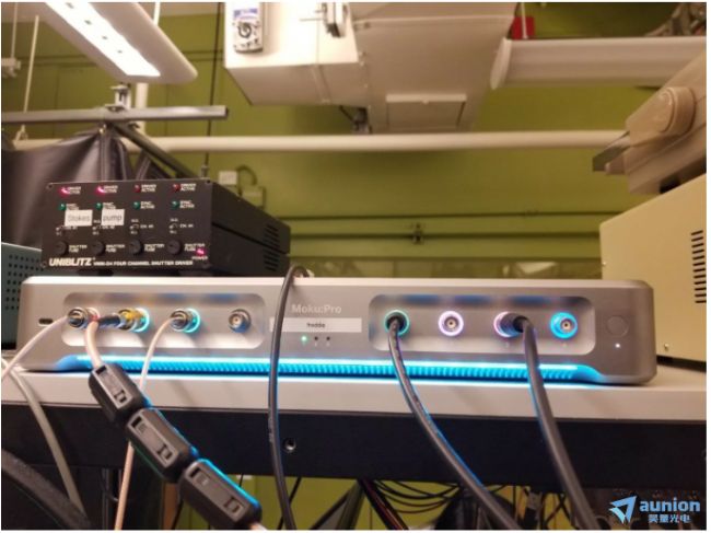

图 7:Moku:Pro 在多乐器模式下的使用图像。In 1 和 In 3 分别是插槽 1 和插槽 2 中 LIA 的信号输入。2 中是两个 LIA 插槽的参考。在所示的配置中,Out 1 和 Out 3 是记录的信号,Out 2 和 Out 4 是插槽 1 和 2 的转储信号
