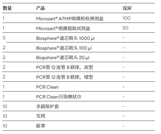

每名贝塔测试参与者都收到了所需的试剂盒和耗材(参见表1)。
表1. 用于检测的试剂盒和耗材

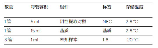

所需的实验室仪器和设备由参与者提供,如实时PCR 仪等。参与者未知的加标样本(参见表2)由赛多利斯提供。
表2. 用于贝塔测试的未知加标样本

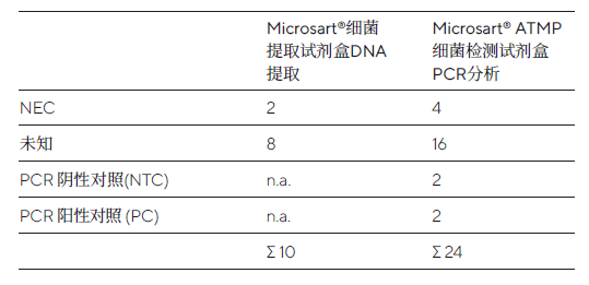

  5. 重复分析DNA 提取物(DNA 提取和PCR 设置的样本数量概述如表3所示)。
  6. 对于数据分析,遵循使用了手册中的说明。
表3. DNA提取和PCR设置的样本数量概述

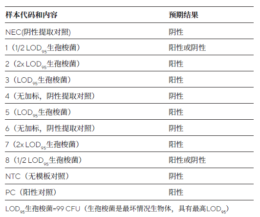

预期结果如表4所列。如果所有含有LOD95 和2x LOD95 浓度的产孢梭菌(ATCC 19404)的样本均已检测为阳性,每名参与者的8个NEC 中至少有6个为阴性,每名参与者的2个PCR 对照都必须为阴性,且每名参与者的2个PCR 阳性对照都为阳性,则满足可接受标准。
表4. 每名贝塔测试参与者的预期结果
