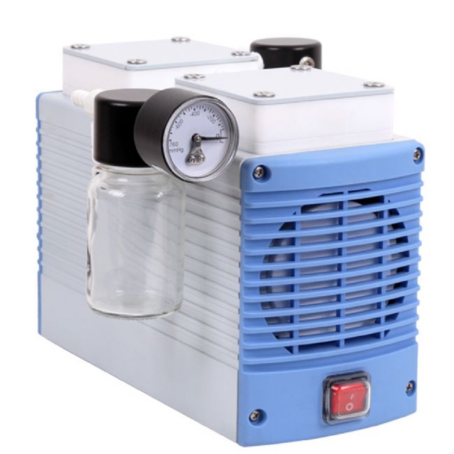

而实验室防腐蚀隔膜真空泵则被设计用于旋转蒸发仪、离心浓缩机、挥发腐蚀性样品的干燥、减压蒸馏等容易产生挥发性、有机气体、酸碱腐蚀性的应用中。在材料上使用了聚四氟乙烯材料制作隔膜,较为基础的产品一般会使用聚四氟乙烯制作隔膜部分,气路、腔体、接头等部件仍然使用金属和塑料材质制作。耐酸碱、有机、腐蚀性能更加的机型如Sciencetool圣斯特的CH411防腐蚀无油化学隔膜真空泵则大量使用了PTFE聚四氟乙烯材质,包括进气接口、气路管道、泵头、隔膜、出气接口等所有和气体接出的部分。例如泵头整体为PTFE材质模具注塑一体成型,即具有良好的耐腐蚀性能,一体成型又使得密封性好,腐蚀性气体不会挥散在室内空气中。同时真空表、调节阀等部件也采用了防腐蚀设计。在电源开关位置还特别设计了防溶剂滴溅保护套。
