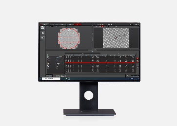

LAS X 清洁度专家是用于对滤膜进行颗粒计数的专用软件工具
全新版本
全新体验

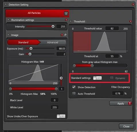

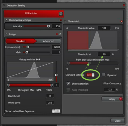

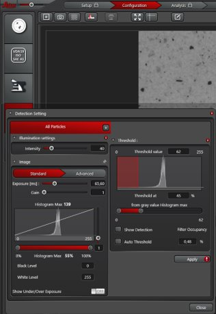

阈值设定
 用户可以根据标准,一键设置标准规定的阈值,标准设置:On = 当前图像的灰度值直方图用于完整的扫描滤膜图片;
如滤膜背景不均匀:打开标准设置后再打开动态激活:动态激活 On= 使用完整扫描图片的灰度值直方图

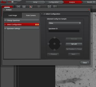

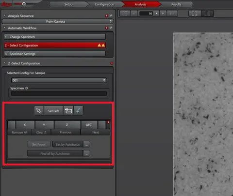

样品扫描功能扩展
1.可以设置更多的焦点。有利于不平整滤膜的扫描识别,焦点位置可以手动或自动聚焦来进行设置。
2.可以记忆滤膜不同区域的位置,方便进行滤膜区域的选择和设置。
3.滤膜扫描区域可以重新进行选择和定位,更加快捷。
