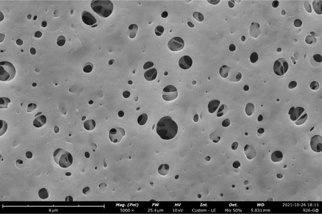

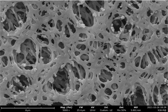

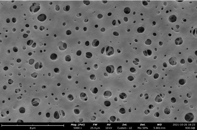

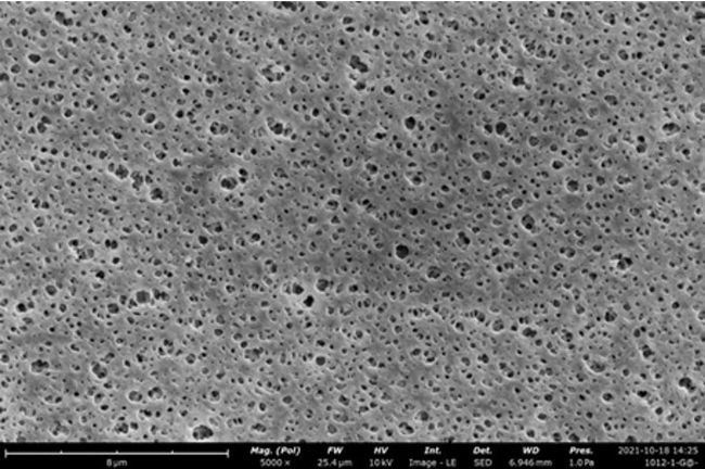

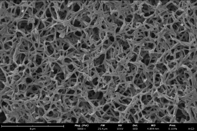

滤膜的过滤性能对各制程、产品质量有很大影响,利用飞纳台式扫描电镜可以快捷地获取滤膜的 SEM 表征结果,对滤膜的孔径和孔道形貌、分布进行分析。如下图 (A)、(B) 所示为典型的尼龙滤膜和聚醚砜滤膜的表面孔洞结构,通过扫描电镜(SEM)图可以清晰地观察孔洞的形态和分布状态,并对滤膜的孔径进行测量统计。
(A)
(B)
典型的尼龙滤膜和聚醚砜滤膜表面 SEM 图

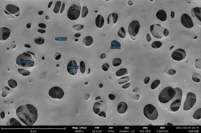

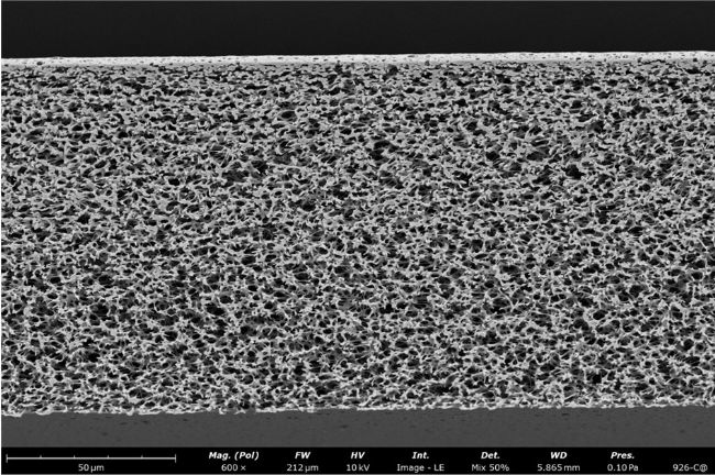

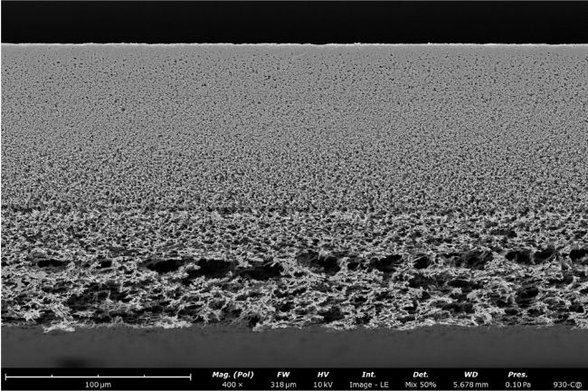

在实际应用中,为兼顾滤膜的能力和效率,在滤膜结构上通常会有一些特殊的设计。如下图 (A)~(C) 所示为一种不对称膜,(A)、(B) 所示分别为其正背面,两面的孔洞结构不同,滤膜内部孔洞较大,表层薄而细小的孔决定了膜的截留率,下层的大孔可以保证滤膜的通量和过滤速度。(D)~(F) 所示为一种具有梯度微孔结构的滤膜,从上至下孔洞尺寸逐渐增大,断面结构表现为上密下疏,能够实现超低压下的过滤、大通量产水。
(A)
(B)
(C)
(D)
(E)
(F)

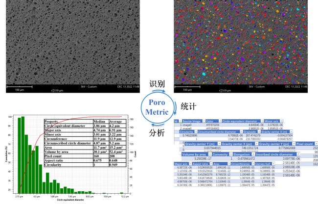

孔洞的尺寸对工业滤膜的过滤能力和效率都有很大的影响,除了利用常规电镜进行孔洞尺寸测量之外,飞纳电镜还提供了全自动的孔洞分析软件 Phenom PoroMetric,利用分析软件可以自动的识别滤膜上的孔洞,并统计滤膜上的孔洞尺寸、分布、形态等信息,方便、快速、准确的获取滤膜的孔径信息。
Phenom PoroMetric 自动孔径测量软件

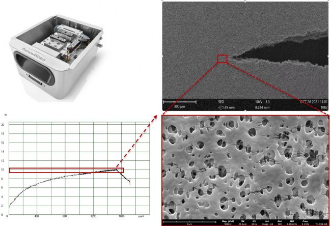

除了孔径分析外,滤膜的力学性能也是其一个重要的参数。利用 Phenom 的原位拉伸台,可以很好的表征滤膜在拉伸状态下的力学表现、断裂特征,评判滤膜断裂失效的过程。
Phenom 原位拉伸台及测试结果

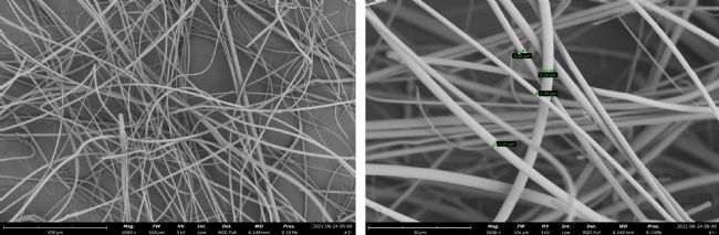

空气过滤膜通过有效的去除空气中悬浮颗粒物达到净化空气的目的,在微电子、医院、食品、制药、环保、化妆品、军事等领域都有重要应用。常见的空气过滤材料包括玻纤空气过滤纸、熔喷布、PTFE 过滤膜、复合玻纤过滤毡等。纤维直径、取向和孔径都对滤膜的过滤效率有所影响,利用台式扫描电镜可以方便的对玻纤原料进行形貌和成分的表征。
玻璃纤维 SEM 图

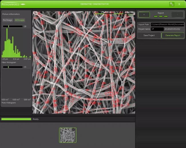

为了更加快速、准确地进行纤维直径和取向的统计,飞纳电镜还提供全自动纤维直径统计软件 Phenom FiberMetric,可以自动进行纤维的识别、直径和取向的测量,并输出直径的分布图特征,减少手动测量的人为误差。
Phenom FiberMetric 全自动纤维直径统计软件

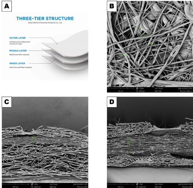

对这三种口罩而言,最重要的原材料是熔喷布,如下图 (A) 所示,医用口罩主要有三层结构组成,内外两侧分别为阻水层和吸湿层,中间层为起主要过滤作用的熔喷无纺布,直径分布为 0.5-10μm (B), 对颗粒物有较强的吸附能力。N95 口罩(国标 GB2626-2006)和 KN95 口罩(美标 42CFR84)结果相近,只是检测标准不同,略有所差异,都通认比医用外科口罩具有更好的防护效果,其主要原因便在于熔喷布。图 (C)、(D) 所示分别为医用外科口罩和 N95 口罩的截面 SEM 图,可以发现医用外科口罩中间层为一层熔喷无纺布,约 150μm,而 N95 口罩中间层为 3 层熔喷无纺布,约 500μm,更厚的防护层带来的是更强的防护能力和更持久的防护时间。
常见医用口罩 SEM 图
