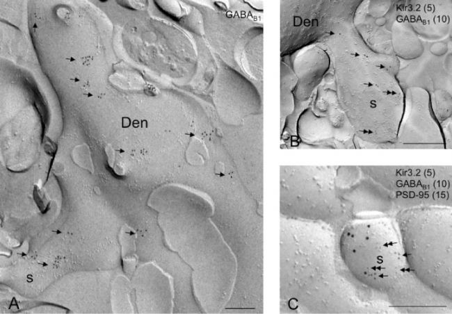

(3)在SDS-FRL技术中,我们先用高压冷冻仪(徕卡EM ICE)对脑组织进行冷冻,然后使用复型仪(徕卡EM ACE900)对冷冻样本进行冷冻断裂。蛋白质会被分配到质膜的原生质面(P面)或外质面(E面)。将分子固定在薄碳层(3-5nm)上,再进行2nm厚的铂/碳层镀膜,遮住膜面,然后用15-20nm厚的碳沉积物强化这种材料[3]。与传统的免疫胶体金法相比,SDS-FRL技术有两个主要优势。
首先,SDS-FRL技术的灵敏度大大高于包埋前和包埋后技术,因为膜蛋白暴露于复型品的二维表面(图1),使其很容易接触到免疫试剂。此外,SDS会使抗原表位发生变性,让适合进行免疫印迹解析的抗体与固定在复型膜上的蛋白质发生相似反应。其次,我们可以同时观察到突触蛋白质和突触外蛋白质,并且可以在膜段中实现免疫胶体金密度的量化。
图1:利用SDS冷冻断裂复型标记技术展示海马细胞树突中GABA(B1)和Kir3.2的分布和共定位分析。图A:在一个假定锥体细胞的树突轴(Den)和树突棘(s)的表面上发现了GABA(B1)亚单位的免疫颗粒群(箭头处)。图B、C:Kir3.2(5nm颗粒;双箭头处)、GABA(B1)(10nm;箭头处)和PSD-95(C中15nm)的双重和三重免疫胶体金标记显示,这两种蛋白质在锥体细胞的树突棘(B和C)中聚集,并与PSD-95(C)的免疫反应所指的谷氨酸能突触相关联。比例尺:200 nm
与其他方法一样,这种免疫细胞化学法也有一定局限性。首先,我们很难识别标记的形态结构,因此,有必要使用标记蛋白,从而有助于识别经过断裂的膜[6]。其次,我们无法预测膜蛋白会分离到P面还是E面:有些蛋白优先分到P面,如GABA(B1)、Kir3.2[4],或分到E面,如AMPA受体[5],而其他蛋白,如gluRδ2[6],则同时定位于两个面。因此,进行定量研究应仔细检查分子的分配。
