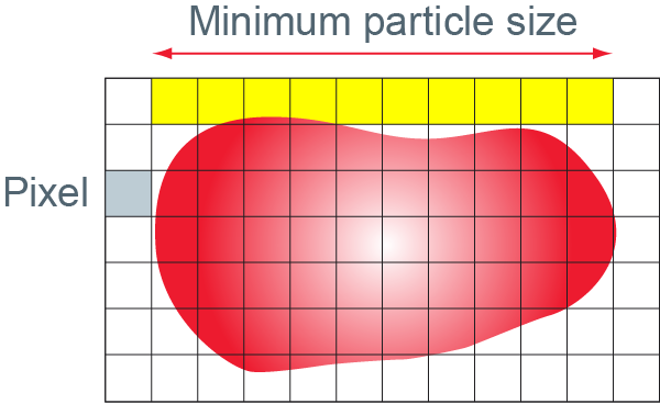

镜头分辨率和相机传感器的像素数应匹配,以便可以应用10 像素标准,即最小颗粒尺寸应对应于至少10个像素(参见图1)
图1:根据ISO 16232,对于自动分析“关键功能”的颗粒,即50 µm或更大的颗粒,最小的颗粒的长度应由相机传感器的至少10个像素渲染。
