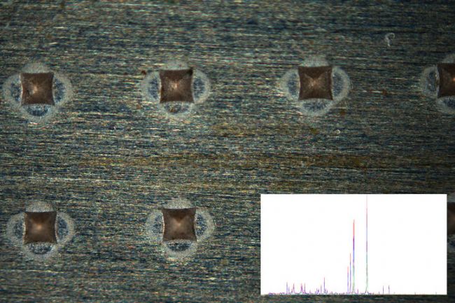

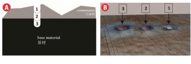

LIBS方法通过激光烧蚀钻孔至污染层中和下方,抵达基材底层。 通过微钻孔,可以清洁表面,即清除污染物,并将基材暴露在外。同时还可以研究污染物对基材的影响。图1为在铜合金上进行微钻孔的示例。
图1:A)示意图中显示了存在污染层(1、2和3表示激光冲击)的材料截面。微钻孔暴露了污染物下面的基材。B)铜材上有直径约15微米的微钻孔(每个孔上方标注了受到的激光冲击次数)。

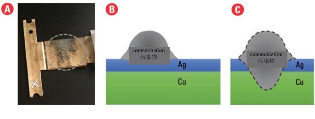

使用DM6 M LIBS二合一解决方案检测USB驱动连接器(表面镀银的铜[Cu]合金)。组件上存在污染物(灰色圆圈部分,图2A)。电子组件的饰面有严格的质量标准规定。生产过程或当地环境造成的表面污染会导致产品质量下降,甚至造成故障。
检测目的是确定仅组件表面(图2b)存在污染,还是污染物已经损坏了组件下面的银金属层(图2C)。

图2:A)检测USB连接器样品时,发现存在污染(灰色圆圈部分)。 B)可以看到表面上的污染物。C)检测目的是确定污染物是否损坏了银镀层,以及是否对下面的铜金属层有任何影响。
目视检查后,发现连接器上存在污染区域,如图2A所示。为进一步查看详细情况,使用徕卡显微系统DM6 M 显微镜在五倍物镜放大率下对目标区域(灰色圆圈标注的部分)。

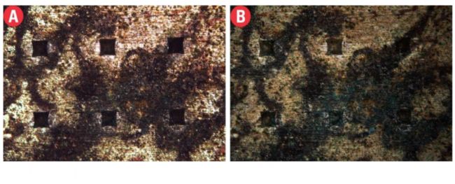

检测过程中,使用了不同的对比方法,以确定污染物的形状和颜色。在明场模式下,发现了单点和其它异常区域(图3A)。在暗场模式下,可以看到不同的颜色(图3B)。
图3:使用DM6 M显微镜搭载的5x Plan Fluotar物镜在USB连接器(图2A中灰色圆圈标注的部分)上发现并记录的污染物的图片:A) 明场(BF)和B)暗场(DF)照明。

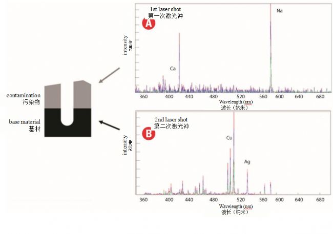

通过在未污染表面(图2A中的白色X部分)使用LIBS,可以获得一个参考信号,光谱(图4A)中会出现不同的发射峰。将标准光谱与参考信号进行对比,可以发现存在的元素,例如铜和银(图4B)。
 图4:连接器“清洁”参考区域(图2A中的白色X区域)的LIBS光谱: A)显示不同波长的完整LIBS光谱,和B)与获得的样本光谱(红色)对比下的元素光谱。 样本光谱中的发射峰清楚地显示了铜(绿色)和银(蓝色)。

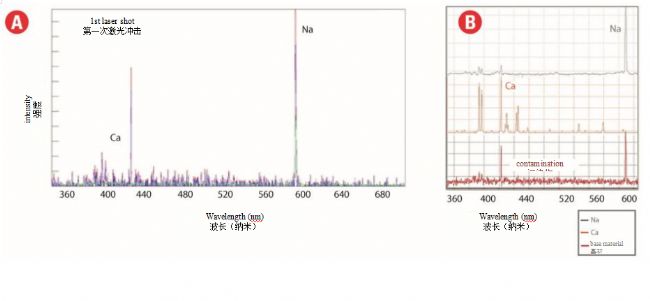

在污染区的相同点施加了不超过3次激光冲击,以进行LIBS测量。对材料层进行微钻孔所需的冲击次数在很大程度上取决于层厚和材料硬度。
在第一个光谱中,在430nm和590nm处可以看到两个显著的信号。将这些信号与元素参考光谱[5]进行对比,可以确定是钙(Ca)和钠(Na)(图5)。
图5:A)连接器表面(第一次冲击)污染区的LIBS光谱显示了钙和钠的发射峰。B)比较污染区(第一次冲击)(红色)LIBS光谱和钙(橙色)以及钠(灰色)的光谱。

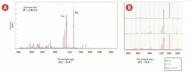

由于在第一个光谱(图6A)中仅看到了钙和钠的信号,激光烧蚀尚未触及底层的银和铜。比较第一次激光冲击(图6A)和第二次冲击(图6B)记录的光谱,可以看出,第二次冲击后,光谱中出现了铜和银的发射峰。在进一步的分析中,铜和银信号的强度持续增强。
图6:USB连接器样本的污染区域的LIBS光谱:A)第一次激光冲击后,和B)第二次激光冲击(微钻孔)后,显露出了污染物下方的基材。
这一结果表明,激光微钻孔穿过污染物,成功暴露了基材。光谱显示,污染物下方存在银金属层。因此,污染物未损坏底层的银金属层。在这一案例中,使用了2次激光冲击穿透污染物层并暴露基材,因此污染物相对较薄。
