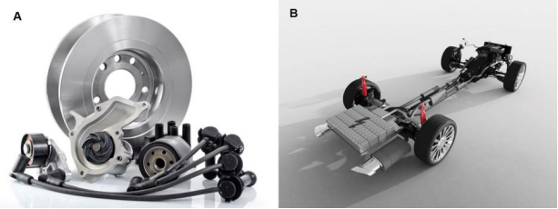

图1:技术清洁度对于汽车和电子行业中使用的零部件非常重要。A)各种汽车部件,包括轮毂、过滤罐、泵、火花塞电缆;B)混合动力汽车的发动机、传动系统、悬架、车轮和电池,电子显示和汽车部件。

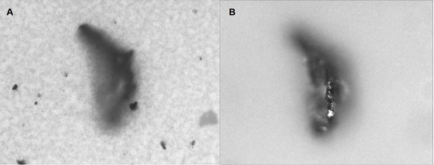

图2:通过聚焦在A)较低的过滤器背景和B)颗粒的顶部,用光学显微镜测量颗粒的高度。

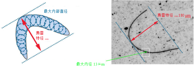

图3:利用光学显微镜测量弯曲纤维的宽度或长度。使用可以在光纤内部施加的最大圆形直径(13μm),现实地评估对其造成损害的风险。在这种情况下,最小费雷特直径(费雷特径min = 180 µm)不适用,因为它大大高估了损坏的可能性。

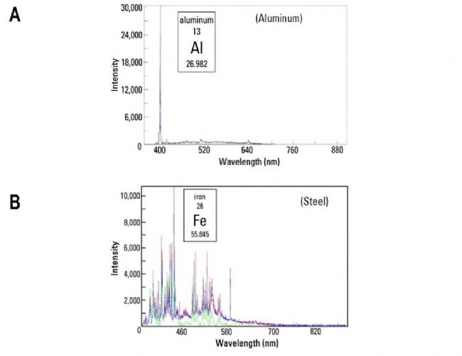

图4:根据清洁度分析中获得的LIBS光谱判断,颗粒由以下部分组成:A)主要成分是铝(Al)和B)钢(主要是铁)

VDA 19.1标准提到,除光学显微镜外,其他方法如SEM、能量色散谱(EDS)和激光诱导击穿光谱(LIBS)也能可靠、有效地识别颗粒污染的来源[6,8]。LIBS可用于在空气中用光学显微镜直接分析样品,无需额外花时间制备样品,也不需要将样品运送到另一台仪器上进行分析[6,8]。因此,与SEM/EDS相比,LIBS可以更快地确定颗粒成分,从而更有效地找出污染源[8]。
