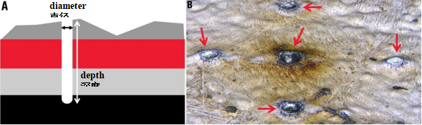

LIBS方法利用激光烧蚀,对涂层和组件材料进行微钻(µ-drill)。微钻的作用包括:
  • 深度剖析,以确定成分随材料深度变化的情况;
  • 对多层油漆或涂层材料进行分层分析;
  • 表面清洗,以去除氧化物或污染物。
图1为在钢合金上进行微钻的示例。
图1:A) 示意图显示了具有多层涂层材料的横截面和一个微钻钻孔,其中宽度和深度已标明。B)带有微钻钻孔的钢材图像(用红色箭头标记)。

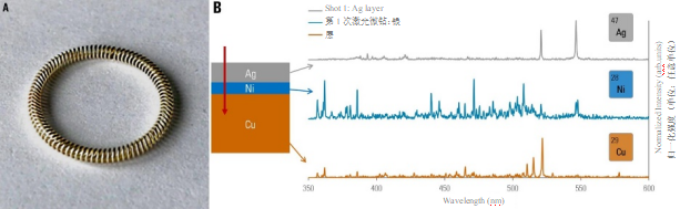

一个由铜(Cu)制成,并涂有镍(Ni)和银(Ag)的环状螺旋弹簧经过了深度剖面分析。分析采用的是DM6 M LIBS解决方案的微钻和LIBS功能。弹簧的各层和基材都经过了分析。
环状螺旋弹簧是在两端连接的盘状弹簧,外观呈圆形,常用于电机密封、皮带驱动的电机和电气连接器中。图2显示了环状螺旋弹簧的照片和材料截面的示意图。
环状螺旋弹簧的深度剖面分析数据如下所示。我们在弹簧材料上共进行了8次激光微钻,以分析从表面到基材的成分。每次激光微钻大约可以在焦点位置烧蚀5微米,具体视材料性质而定。进行8次激光微钻,并获取3份光谱数据的总用时在1到2分钟之间。
图2中的结果显示了以下光谱:
  • 顶层是第1次激光微钻时打开的,材质是银;
  • 下一层是第4次激光微钻时打开的,材质是镍;
  • 第8次微钻打开的材质是铜。
图2:A) 涂有银和镍层的铜质环状螺旋弹簧的图片,我们采用LIBS和微钻对其进行深度剖析。B) 显示铜质弹簧材料截面的示意图。
为确定弹簧各层和基材的LIBS光谱数据与数据库中的参考元素光谱的匹配程度,我们计算了两者的匹配度。下表1为各层和基材材料的数值。然后我们选择了与测量光谱匹配度最高的元素参考光谱来确定材料成分。
层数 激光微钻的光谱 元素参考名称 匹配质量
顶层 1 银(Ag) 947
顶层下方 4 镍(Ni) 751
基材 8 铜(Cu) 866
表1:对比LIBS获得的环状螺旋弹簧光谱与数据库中特定元素Ag、Ni和Cu的参考光谱,其匹配度如上表所示。
