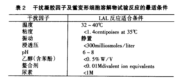

由鲎试验的反应机理我们可以知道:内毒素在二价阳离子参与下,作用凝集酶系统而发生一系列生化反应,最后形成凝胶。因此,一切阻碍反应机制的因素,均干扰凝胶的形成,形成假阴性结果,作为干扰凝集反应的物质主要有:人血中的多种凝血因子、很多中药成分、某些生化药品、抗生素、可使蛋白质变性的物质、高糖溶液、络合物等等,此外样品的pH值,反应温度等也都有一定的影响(表2)。
