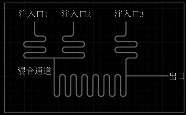

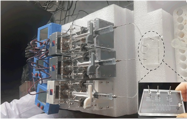

微流控技术现已在脂质体制备过程中得到较为广泛地应用,利用微流控装置制备脂质体纳米粒,可制备过程更加精准可控,自动化程度高。有研究通过特殊设计的LNP微流控芯片,可以实现脂质纳米颗粒的微流控制备,制备出的纳米颗粒粒径和 PDI相较于传统的乙醇注入法有明显优势,重复性良好且对包载的 siRNA 无特定要求。
图 1.微流控芯片示意图
图 2.微流控装置实物图

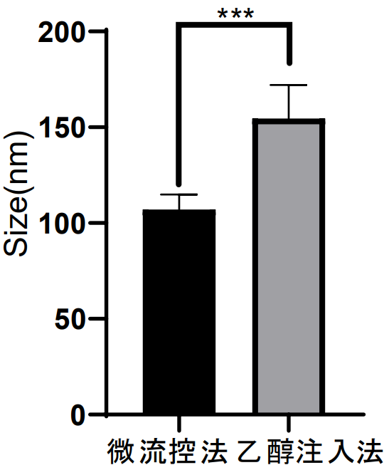

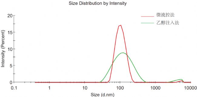

通过检测微流控法和乙醇注入法制备的LNP的粒径,如图3和图4所示,使用乙醇注入法制备出的 LNP 平均粒径为 154nm,使用微流控法制备的 LNP 平均粒径为 106 nm。如图8所示,微流控法制备的LNP平均PDI为0.27,而乙醇注入法所制备的LNP平均PDI为0.095。
结果证明,采用微流控法制备的 LNP,其平均粒径小于用乙醇注入法制备;同时,微流控法制得的 LNP,其 PDI 小于用乙醇注入法制备,均一性更好。
图 3.微流控法与乙醇注入法粒径对比
图 4. 微流控法与乙醇注入法 DLS对比

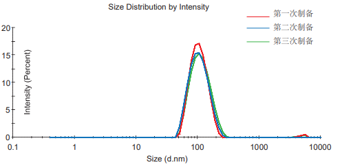

对三次最佳流速比下微流控法制备的 LNP 进行粒径测试,结果如图5所示。三次重复制备的 LNP 平均粒径均在 100nm左右 RSD为 0.15%,说明在流速比下,采用微流控的制备方法,多次重复制备的 LNP粒径波动小,微流控法的可重复性强,制备出的 LNP具有良好的粒径可重复性。
图 5.三次微流控制备的 LNP的 DLS结果

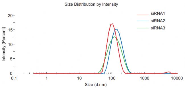

检测微流控制备包载不同序列 siRNA的 LNP的粒径,结果见图 6。包载 siRNA1 的 LNP 平均粒径为 116nm,PDI 为 0.103;包载 siRNA2 的 LNP 平均粒径为 100.9nm,PDI 为0.098;包载 siRNA3 的 LNP 平均粒径为 126nm,PDI 为 0.101;三者之间并无显著性差异。证明使用微流控法制备的 LNP 对包载的 siRNA 序列没有特殊要求,可广泛用于稳定核酸脂质纳米粒包载核酸药物的制备。
图 6. LNP 包载不同 siRNA 的 DLS 对比
