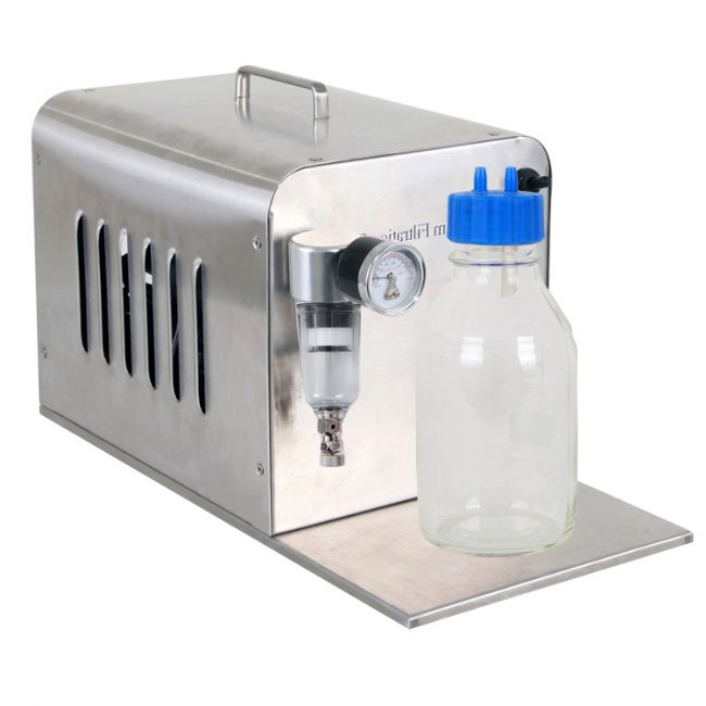

VF204-SB1实验室真空泵是圣斯特全新一代推出的实验室真空泵产品,相较于其他机型,该机型的设计更专注于在实验室中应用于减压抽滤、上清液或废液抽吸的用途。首先其采用了不锈钢的机体外壳,由于不锈钢表面光滑,使用中滴溅在表面的溶液溶剂更容易被擦拭,不容易出现长期残留腐坏机体的现象;其次,内置了一台无油真空泵,使用中不会产生污染可以在洁净室内运用于培养基废液抽吸,第三,前部机台上特别设计了一套三重防倒吸保护系统,用于收集过滤或吸液操作时产生的倒吸液体,避免了倒吸液体直接进入真空泵内造成的设备损坏。

●安装与连接:
1.将主机和其它所有的附属件全部从包装内取出,主机必须放置在水平的台面上。
2.使用电源线连接主机后背的电源插口和室内电源。
3.将缓冲瓶水平放置在不锈钢机台上。
4.将真空泵连接管一段插在主机金属接头上,另一端插在缓冲瓶带VAC字样的接口上。
●操作和使用:
1.拨动主机开关以开机开始工作。
2.当缓冲瓶内的液体超过三分之二时时,请尽快暂停工作,倒出瓶内液体。
3.抽吸过程中,可以通过左右旋转调节阀以便改变吸力和吸速。
4.当进气口缓冲杯内出现液体时,请立即停下工作,关机,拧下缓冲杯倒出倒吸的液体,擦干后再装回。
●维护和保养:
1.首次收到设备时,请将除主机以外的附属件清洗干净后使用。
2.除主机以外,所有的附属件均可以高温高压湿热灭菌。
3.可使用酒精擦拭机体外壳来清洁消毒主机。
4.当感觉设备缺乏吸力、吸速过慢、彻底无法抽吸或有时可以吸有时又无法吸时,一般是滤器被倒吸的液体堵塞,需要及时更换。具体判断保护器是否失效的方法:可以开机后,拔掉主机上的泵管,将调节阀完全锁紧,用大拇指按住银色接口,观察指针是否可以达到600mmHg以上,如果可以达到说明仪器无问题,保护器时效,如果达不到则说明主机有问题,联系服务热线返修。
