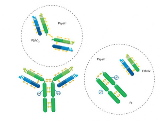

单价Fab片段可用于“屏蔽”或阻断内源性Ig表位,使其无法被标记的二抗检测。Fab片段只有一个抗原结合位点,因此它们不会捕获后续步骤中使用的主抗体。相反,整个分子IgG和F(ab’)2片段是二价的(它们有两个结合位点),对阻断内源性Ig无效。在与内源性Ig结合后,二价抗体可能有一个开放的结合位点,会捕获在后续步骤重引入的一抗。
图1. 抗体分子的分解(大约MW = 160 kDa)会产生许多不同的片段。木瓜蛋白酶消化产生两个单价Fab片段和一个Fc片段,每个约50 kDa。胃蛋白酶消化降解Fc结构域,留下一个二价F(ab’)2片段,分子量约为110 kDa。

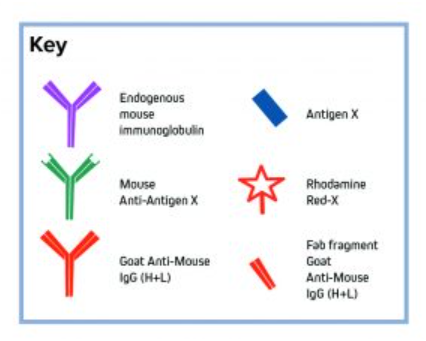

选择与标记的二抗同宿主的Fab片段,如Fab fragment Goat Anti-Mouse IgG (H+L),阻断与标记的Goat Anti-Mouse IgG相结合。物种来源保持一致以确保Fab片段和标记的二抗之间没有反应。此外,在同一物种中培养的Fab片段将识别并因此阻断标记的次生分子识别的相同表位。不同的宿主动物可能会识别内源性Ig上不同的表位,阻断可能是不完全的。

阻断细胞或组织切片上的内源性免疫球蛋白
·   将与一抗孵育后的样本用5%的来自相同种类的正常血清进行阻断。
·   继续用与样本种属来源相同的无偶联的Fab片段二抗(20-40μg/ml)进行孵育
·   接下来的步骤按照常规使用的protocol进行
阴性对照:通过去除实验中的一抗,与标记的二抗孵育,可确认阻断剂的阻断效率。确认内源性信号确实被阻断剂抑制后,继续进行常规实验。
当样本的内源性IgG处于高水平时,可能需要将Fab抗体的浓度增加到100µg/ml。为了避免Fab抗体被标记的二抗取代,如果不影响目标蛋白的抗原性,可能需要用戊二醛进行轻微的后固定。
