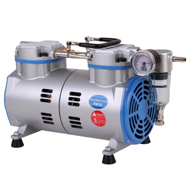

高真空高抽速无油泵——R610:同样采用无油式设计搭配双级气缸结构,可以在较短时间内达到较高真空度。较适宜于搭配内部腔体容量较大的仪器,尤其是真空干燥箱,由于无油原理,所以不会出现油旋片式真空泵会出现的直接关机,泵油倒吸现象。
