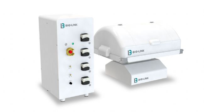

CytoLinX WB 一次性波浪式生物反应器
CytoLinX WB 一次性波浪式生物反应器特点包括:
► 培养体积从0.1 L 到100 L
► 软件界面友好且稳定,符合 21 CFR Part 11 要求
► 可选的 pH, DO 模块
► 使用气体质量流量计 (MFC) 对气体进行精准计量
► 耗材款式多样,包括基础款,pH & DO 电极款,灌流款
► 涵盖针对细胞治疗应用的耗材设计

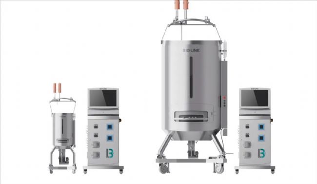

CytoLinX BR 一次性罐体式生物反应器
CytoLinX BR 一次性罐体式生物反应器特点包括:
► 反应器的培养体积从50 L到2000 L
► 界面用户友好,可实现 “即插即用” 的 “1 控多” 功能
► 采用稳定的 DCS 控制系统,符合 ISA 88 控制标准
► 软件设计符合 21 CFR Part 11
► 耗材底通大泡,中泡,微泡可选,符合多种工艺需求

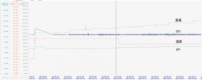

下图为CytoLinX BR一次性罐体式生物反应器在细胞培养过程中表现出极佳的工艺参数的控制效果。
▲ 图1 CytoLinx BR-200 14天细胞培养结果图(图中曲线为重量、DO、温度、pH)

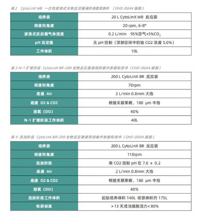

实验一:CHO-DG44 细胞扩增、N-1扩增阶段及流加培养阶段操作参数和条件

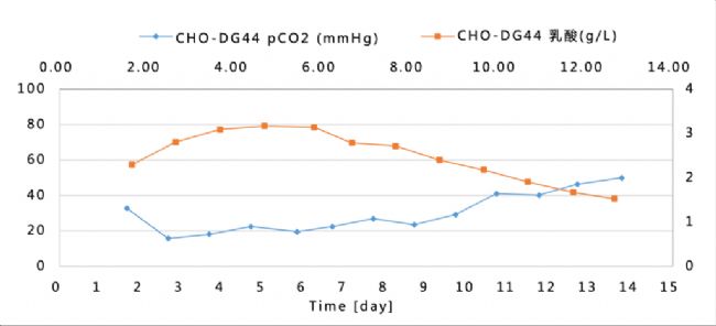

实验一结果: 细胞培养生长曲线和生化数据如图 2、图 3 所示。
      ▲ 图 2 CHO DG44 细胞生长密度、活率曲线图
▲图 3 CHO-DG44细胞生化数据乳酸、pCO2曲线图

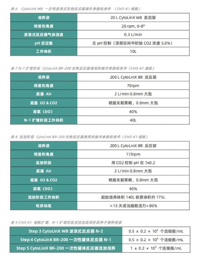

实验二:CHO-K1 细胞扩增、N-1扩增阶段及流加培养阶段操作参数和条件
实验二结果:细胞培养生长曲线和生化数据如图4、图5所示。

如图3、图5所示 两次实验pCO2有相同的上升趋势。培养过程,二氧化碳分压(pCO2)曲线如图所示。在培养的早期阶段,细胞产生乳糖,降低pCO2以维持pH,相反随着乳糖浓度的降低和补料操作增加盐和碱浓度,二氧化碳分压将增加。
