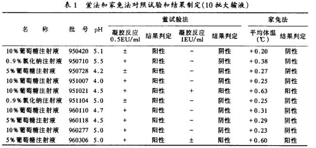

部颁标准细菌内毒素检查仅规定5种注射剂的内毒素限值(),根据5种注射剂的细菌内毒素限量计算,热原检查家兔法剂量为10ml/ kg(M)和我国内毒素标准品的致热阈10EU/kg(K),计算出5种大输液理论限值(L),根据药品内毒素限值:L=K/M[2]= 1EU/ml,依据计算结果与规定,大输液的内毒素限值为≤1EU/ml。笔者通过对100批大输液鲎试验法检查出现的10批阳性结果进行试验性研究,其中1管为阳性者3批、2管为阳性者7批的品种进行降低鲎试剂灵敏度后和家兔法同时复试,结果见表1。
从上表结果可见,灵敏度为0.5EU/ml的鲎试剂在细菌内毒素检查中,结果为1阳、1阴时,再用家兔法和灵敏度为1EU/ml鲎试剂重复试验,家兔体温无变化,鲎试验法为阴性结果,此类结果无需4管复测,即认为是符合规定。对2管阳性或在复测中3管、4管为阳性者,需用适当灵敏度鲎试验法复测,我们对5批合格的大输液加入内毒素,进行适当灵敏度鲎试验法与家兔法检查,灵敏度为1EU/ml鲎试验法的内毒素检查与家兔法的热原检查,结果两者相符。

2.部颁标准规定,将试管从水浴中轻轻取出,缓倒180°时,管内凝胶保持完整、不变形、不从管壁滑脱者为阳性,否则即为阴性,笔者通过实验结果证明,若1管阴1管阳,不需要重复试验,笔者认为可判定为合格。
3.对2管或3管、4管阳性者,用灵敏度为1EU/ml的鲎试剂代替家兔法进行热原重复试验。笔者认为是可行的。
