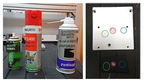

为了验证这一点,我们将三种不同类型的油涂抹在铝片和黑色织物上(见图1),并用三种不同型号的specim高光谱相机来扫描:FX17、SWIR和FX50。在测试中,我们使用了Weldlite TF2,这是一种非常常见的润滑剂,例如用于自行车链条,Würth HSP 1400,这是一种高温润滑剂,以及Pentisol,这是一种通用的合成油。

图1:本实验中使用的三种油剂,涂抹在金属和织物上。金属板和织物上的圆圈标记了涂有油剂的区域。绿色表示Weldlite,红色表示Würth,蓝色表示Pentisol

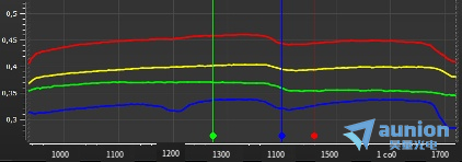

基于光谱分析(见图3图4.),specim FX17相机不能检测到所有的油剂。Pentisol油可以检测到一些,Würth油主要可以检测到织物上的(吸收峰在1393 nm.), Weltlite油根本检测不到。

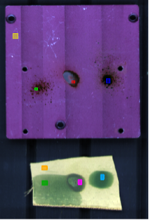

图2:样品的伪彩图
图3,用specim FX17高光谱相机测量的金属光谱曲线。绿色表示Weldlite油,红色表示Würth油,蓝色表示Pentisol油。黄色曲线可以看作是参考光谱,因为它是金属的光谱曲线,没有被油剂污染
图4,用specim FX17高光谱相机测量的布料光谱曲线。绿色表示Weldlite,粉色表示Würth,蓝色表示Pentisol油。橙色光谱可以被认为是参考曲线,因为它是织物的光谱曲线,没有被油剂污染

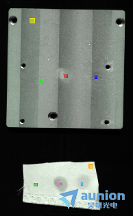

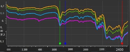

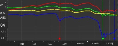

基于光谱分析(图7,和图8.),具有2200 nm以上光谱特征的SWIR相机,适合检测不同类型的油,特别是Würth和Pentisol油。而Weltlite油可以部分检测到。

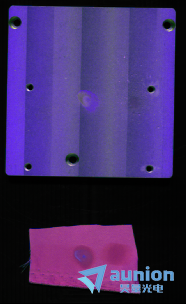

图6: 样品的伪彩图
图7。用specim SWIR相机测量的金属光谱曲线。绿色表示Weldlite,红色表示Würth,蓝色表示Pentisol油。黄色光谱可以被认为是参考曲线,因为它们是金属的光谱曲线,没有被油剂污染
图8。用specim SWIR相机测量的织物光谱曲线。绿色表示Weldlite,粉色表示Würth,蓝色表示Pentisol油。橙色光谱可以被认为是参考曲线,因为它们是织物的光谱曲线,没有被油剂污染
结合PCA,进行偏最小二乘法(PLS-DA)来评估SWIR相机的分拣性能(见图9)。得到结果,使用specim SWIR相机可以从金属和织物表面检测Würth和Pentisol油,并能做出区分。Weltlite油可以在织物上检测到,但在金属上无法可靠地检测到。

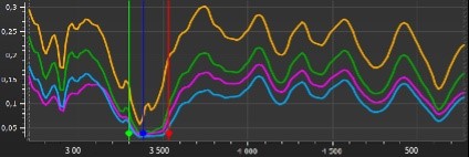

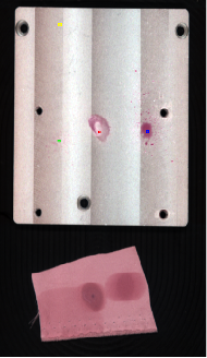

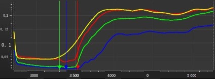

结果表明,FX50可以检测所有三种不同类型的油在金属和织物表面。FX50甚至可以检测到微小的油滴。测试结果显示,在3300 ~ 3500 nm光谱范围内具有很强的吸收能力(图11。和12)。
图10:样本的伪彩图
图11:用specim FX50相机测量的金属光谱曲线。绿色表示Weldlite,红色表示Würth,蓝色表示Pentisol油。黄色光谱可以被认为是参考曲线,因为它们只与金属有关,而没有被任何类型的油污染
图12:用specim FX50相机测量的织物光谱曲线。绿色表示Weldlite,红色表示Würth,蓝色表示Pentisol油。黄色光谱可以被认为是参考曲线,因为它们只与织物有关,没有被任何类型的油污染

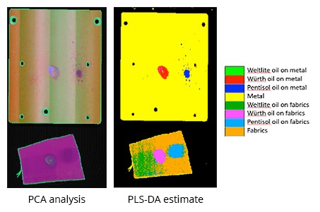

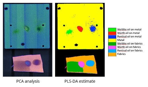

除了PCA,还建立了PLS-DA模型来评估specim FX50相机的分选性能。如图13所示。,这三种类型的油都可以从金属和织物表面检测到,并通过specim FX50相机进行分类。
图13:左:将PC1赋值为红色,PC2赋值为绿色,PC3赋值为蓝色,对PCA进行伪彩表示;右:PLS-DA模型预测

根据分析,我们可以得出这样的结论:specim FX50是检测表面油脂的最佳相机。有了FX50,你还可以对不同的油类进行分类。
